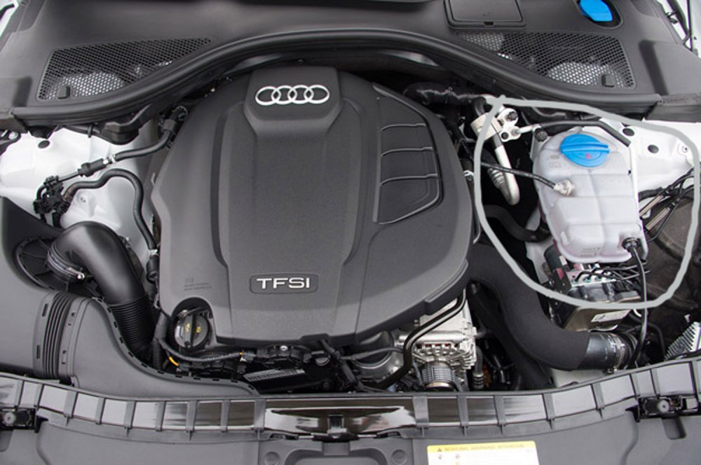

DANI_A6AVANT Publicado 24 de Agosto del 2018 Denunciar Publicado 24 de Agosto del 2018 me suena a sensor del vaso o quizás alguna perdida puntual de presión, de la temperatura no te fíes ya que las agujas del cuadro se clavan a 90 y es más un efecto placebo que otra cosa Responder
Ocio Publicado 25 de Agosto del 2018 Denunciar Publicado 25 de Agosto del 2018 . Siguiendo con el tema, ayer me llamaron del concesionario y me dijeron que me habían cambiado el Vaso de expansión, pero que se les había 'roto' uno de los 'latiguillos' del vaso, es decir que al sacar el viejo Vaso se les rompió lo que abraza la unión, como estábamos a viernes y habían pedido uno nuevo hasta el lunes o martes no lo tendría, también me dijeron que hay dos uniones más que las han pedido a Alemania, así que ya veremos cuando estará, eso sí inmediatamente tenía a mi disposición un coche de sustitución, tenía varios para elegir, vi un A3 Cabrío y me llamo la atención, así que como estamos de mini vacaciones le pedí el Cabrío. Esto que me ha pasado en mi A6 puede pasar a algunos más, Audi Alemania ya lo sabe, si os pasa no lo dejéis pasar, el mio esta en garantía. Salu2. Responder

Ocio Publicado 28 de Agosto del 2018 Denunciar Publicado 28 de Agosto del 2018 Bueno ya de vuelta en coche en mi garaje. Me cambiaron el vaso de expansión y de los tres 'latiguillos' que había que cambiar solo me cambiaron uno, el que ellos 'rompieron' al sacarlo del vaso, faltan los otros dos que en el momento les llegue de Alemania me llamarán y tendré que dejar el coche allí, claro que antes ya me tendrán un coche de sustitución. Atentos por si os pasa, que esto ocurre y es así. Seguiremos en el momento haya más que comentar. Salu2. Responder

GARITA Publicado 1 de Septiembre del 2018 Denunciar Publicado 1 de Septiembre del 2018 A mi también me pasó esto mismo en mi Alfa 159 hace cuatro años, de repente subió la temperatura y el mensaje de peligro, pero al momento volvió a bajar. Era el vaso de expansión que tenía un poro. En todas partes cuecen habas. Responder

Ocio Publicado 5 de Septiembre del 2018 Denunciar Publicado 5 de Septiembre del 2018 Retomo este tema. Ayer deje el coche en el concesionario para que hoy me coloquen ya por fin los dos 'latiguillos' que me faltaban poner, los estaban esperando de Alemania, así que seguramente esta tarde lo recogeré, espero que esto se quede ahí y ya no vuelva a pasar. Coche de sustitución un Q2 / S Tronic a gasolina va muy fino. Ya os seguiré contando. Salu2. Responder
