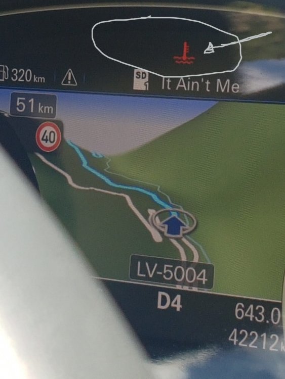

Ocio Publicado 23 de Agosto del 2018 Denunciar Publicado 23 de Agosto del 2018 Hoy tenía la cita para llevar el coche al concesionario, gracias a este Foro y concretamente al Subforo 'Audi A6 / Allroad C7 (a partir de 2011)', la información tan precisa y de tanta ayuda, he comentado lo que ya les ha pasado a otros A6 de compañeros de este hilo, se ha ido al 'meollo', del Aviso 'fantasma', le he llevado un fragmento de este hilo y el responsable del taller ha ido al 'grano', no a que se haya soltado algo o este mal, más bien a Vaso de expansión. Lo recogeré mañana si no hay algún contratiempo. Le pude hacer una foto con el Aviso falta del líquido refrigerante. Salu2. Responder
