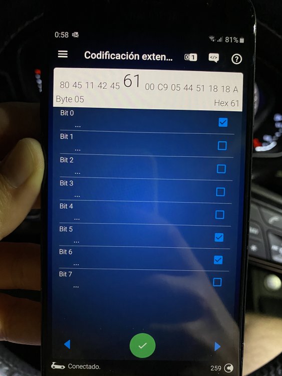

MiguelGur Publicado 9 de Junio del 2020 Denunciar Publicado 9 de Junio del 2020 En 7/1/2017 a las 17:16, jymig dijo: Para torpes como yo. SMART BEAM con OBDeleven : MODULO 9: Central Electronica-> Codificación-> Pinchar sobre el icono de arriba a la derecha que sale el numero 1 -> Pinchar sobre BYTE y poner el 5-> Dejar solo marcado 0, 5 y 6 ->V MODULO A5: Sensores frontales sistema asistencia al conductor-> Codificación-> Pinchar sobre el icono de arriba a la derecha que sale el numero 1 -> Pinchar sobre BYTE y poner el 21-> Dejar solo marcado 5 ->V Y ya tenemos todo listo para Smart Beam... Mover la planta de largas para delante hasta que salga en el cuadro el símbolo de LUZ+AUTO De origen al menos en mi caso bien en MODULO 9: BYTE 05 marcado el 3 y 4 y en MODULO A5 ninguno. A mi me aparecían bit activados ya en el modulo 09, pero los quite para dejar solos los 0,5 y 6. es correcto así? Responder
Shadax Publicado 10 de Junio del 2020 Denunciar Publicado 10 de Junio del 2020 (editado) Los bits que tenías activados debes dejarlos como están o te estarás cargando la codificación que tuvieses de otra cosa. *EDIT* A la hora de codificar, recuerda que se trata de un "sumatorio" / "agregado" de bits. Editado 10 de Junio del 2020 por Shadax Responder
MiguelGur Publicado 10 de Junio del 2020 Denunciar Publicado 10 de Junio del 2020 hace 3 horas, Shadax dijo: Los bits que tenías activados debes dejarlos como están o te estarás cargando la codificación que tuvieses de otra cosa. *EDIT* A la hora de codificar, recuerda que se trata de un "sumatorio" / "agregado" de bits. Los quité al leer que dejara solo esos, ahora no recuerdo cuáles estaban activos. Tampoco habia codificado nada antes de eso. Es el primer módulo que he tocado Responder

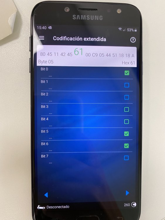

MiguelGur Publicado 10 de Junio del 2020 Denunciar Publicado 10 de Junio del 2020 @Shadax me he metido en el historial y en el módulo 9 solo tengo esa modificación, si me meto a verla me sale lo siguiente, los cuadritos verdes no marcados será la configuración inicial que tenían? Me suena que puedan ser esos Responder
Shadax Publicado 10 de Junio del 2020 Denunciar Publicado 10 de Junio del 2020 Pues para serte sincero no sabría decirte, pero tiene toda la pinta. A ver si alguien nos ilumina acerca de eso... ¿Realizaste alguna copia de seguridad? Responder
MiguelGur Publicado 10 de Junio del 2020 Denunciar Publicado 10 de Junio del 2020 hace 1 hora, Shadax dijo: Pues para serte sincero no sabría decirte, pero tiene toda la pinta. A ver si alguien nos ilumina acerca de eso... ¿Realizaste alguna copia de seguridad? Si, la hice Responder
Shadax Publicado 10 de Junio del 2020 Denunciar Publicado 10 de Junio del 2020 Pues échale un ojo a ver qué tenias checkeado antes del cambio. Será lo mejor. Responder
