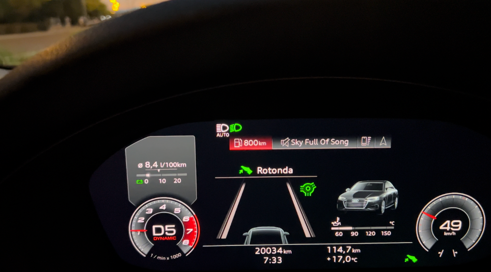

Smart Beam activado esta mañana por codificación y el tema de los intermitentes a 5, ya sabéis en un B9.5 facelift - Me aparece Auto en las luces en el Virtual Cockpit, no he podido probarlo por la cantidad de coches en carretera, luz ambiental, etc. Lo que sí he probado es a ver si manualmente me seguían funcionando las largas tanto fijas como en rafagas y todo ok. El tema de los intermitentes, perfecto.
Como curiosidad, ahora que estoy con la vista del Virtual Cockpit de Asistencia al conductor -donde salen las lineas de la carretera en grande, etc. ... nunca la llevaba puesta, iba siempre con la carátula del carplay y en el MMI Apple maps- he visto que me sale un aviso de rotondas, os dejo la imagen debajo...nunca había visto nada similar, únicamente el pie verde del acelerador...

Ese aviso ya te aparecería antes pero no te habrías fijado. Es el asistente de eficiencia. También te avisa cuando hay cruces, o cuando detecta un coche delante y vas acelerado hacia él y algunas cosas más.
*EDIT* Enhorabuena! 😄

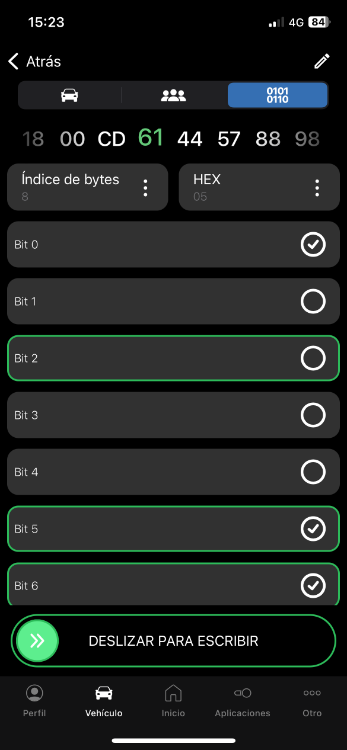

Hola alguien ha codificado con la última actualización de la app de OBDELEVEN?
Tengo un A4 B9.5 del 2020, y me he comprado el obdeleven en el black friday, el ultímate pack que estaba muy bien de precio.
Como novato total que soy me he puesto a seguir los pasos que hay en este hilo, mi problema es que la app ha cambiado y no he podido seguir los pasos, bueno me ha dado algo de miedo la verdad.
Entró en Módulo 9 , le doy a codificación larga y me sale esto:
En esa captura ya había buscado el Byte 05 , lo escogí de los números de arriba dnd ahora sale un 61 en verde( no se porque sale ese 61); lo de HeX no tengo ni idea que es pero imagine que sería el Byte escogido y me puse a cambiar los bit. Bueno pues para que lo haga lo qoe antes era Exit y do it, imagine que sería lo de DESLIZAR PARA ESCRIBIR, lo hice y salí. Cuando voy al módulo A5 entro en codificación larga y me pongo a buscar el Byte 21 en los números esos como antes y no hay ningún 21, ya me acojono  así que vuelvo ap
modulo 9 al byte 05 a dejarlo como estaba y mi sorpresa que está como estaba de origen, no había cambiado nada…
Alguien que esté familiarizado con esta nueva app sabe explicarme cómo hacer los pasos?
ya se que pido tutoríal para lerdo, pero es que lo veo tan diferente, que me da bastante miedo tocar lo que no debo, gracias
