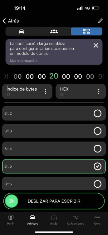

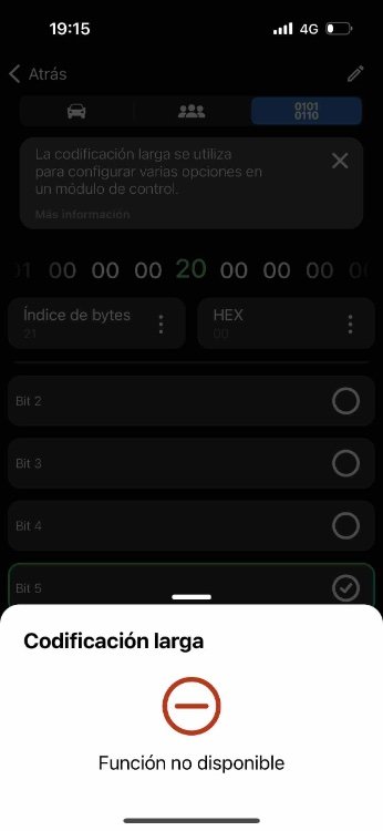

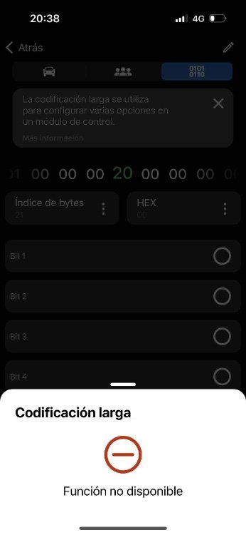

Ren Publicado 3 de Septiembre del 2023 Denunciar Publicado 3 de Septiembre del 2023 Hola compis, He intentado realizar la codificación del High Beam Assist mediante long coding con OBDeleven, de acuerdo a lo descrito aquí por @jymig La modificación de los 3 bits del módulo A5 va bien. Pero cuando intento la del módulo 9 me encuentro con el siguiente mensaje: "función no disponible". Alguna orientación? Responder

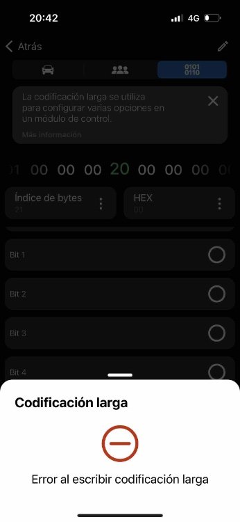

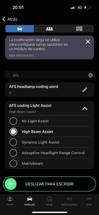

Ren Publicado 4 de Septiembre del 2023 Denunciar Publicado 4 de Septiembre del 2023 (editado) En 4/9/2023 a las 8:44, alagar27 dijo: Suerte compañero Expand Pues no ha habido suerte u_u, probando combinaciones: ni con el motor encendido, ni con el contacto, ni con el capó cerrado ni abierto, ni las luces en OFF ni en AUTO... Aunque tengo una pregunta, entre cada "intentona" hacéis algo especial? (tipo reiniciar MMI o recolectar el OBD...) He alternado entre estos dos errores al intentar activar el bit 5 del byte 21 del módulo 9 (ver fotos adjuntas). También activé con éxito "a mano" el "AFS Coding light assist", por probar, porque tenía buena pinta. Pero no he conseguido la activación del HBA. Editado 4 de Septiembre del 2023 por Ren Responder

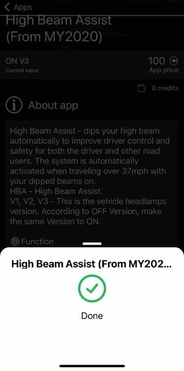

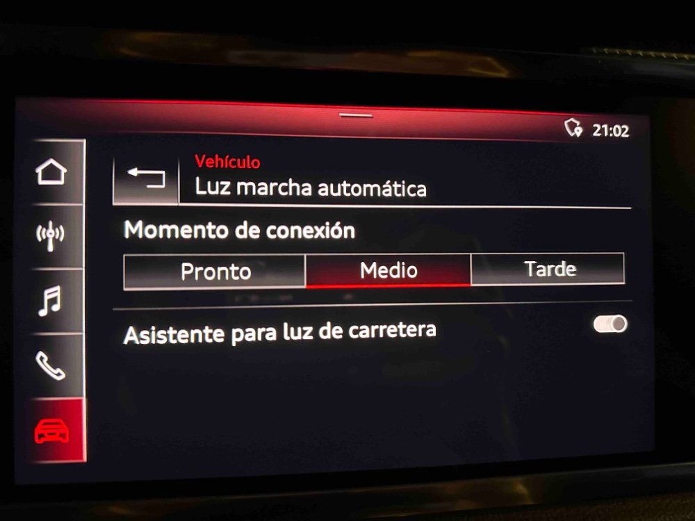

Ren Publicado 11 de Septiembre del 2023 Denunciar Publicado 11 de Septiembre del 2023 En 4/9/2023 a las 21:32, Ren dijo: Pues no ha habido suerte u_u, probando combinaciones: ni con el motor encendido, ni con el contacto, ni con el capó cerrado ni abierto, ni las luces en OFF ni en AUTO... Aunque tengo una pregunta, entre cada "intentona" hacéis algo especial? (tipo reiniciar MMI o recolectar el OBD...) He alternado entre estos dos errores al intentar activar el bit 5 del byte 21 del módulo 9 (ver fotos adjuntas). También activé con éxito "a mano" el "AFS Coding light assist", por probar, porque tenía buena pinta. Pero no he conseguido la activación del HBA. Expand Al final lo he conseguido, mediante la App (comprando créditos...). Me fastidia haber tenido que "pasar por caja", pero me ha sido imposible con el long coding manual. Responder
Shadax Publicado 12 de Septiembre del 2023 Denunciar Publicado 12 de Septiembre del 2023 Buff!!! Encima 100 créditos! Pero bueno, hace buen papel esa activación. Responder
