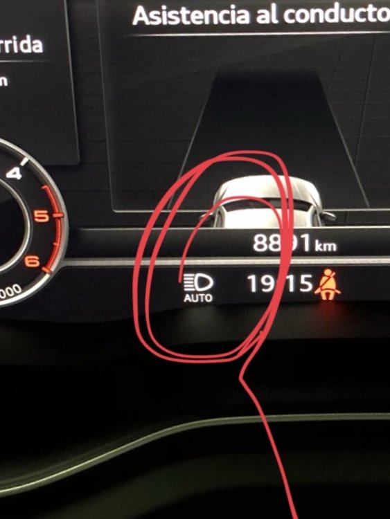

Una pregunta chicos.
Acabo de activar el Smart Beam y en principio funciona ,  al empujar la palanca de luces hacia adelante me sale el icono de la luz en auto, solo falta salir a una carretera nacional para probarlo bien.

No te preocupes @Pedrod100 el bixenon es así. En la óptica hay como una chapa que abre y cierra según des las largas. No tienes ningún fallo.
Por cierto, el smart beam no te va a defraudar, es muy preciso y no molestará a nadie. Yo estoy encantado

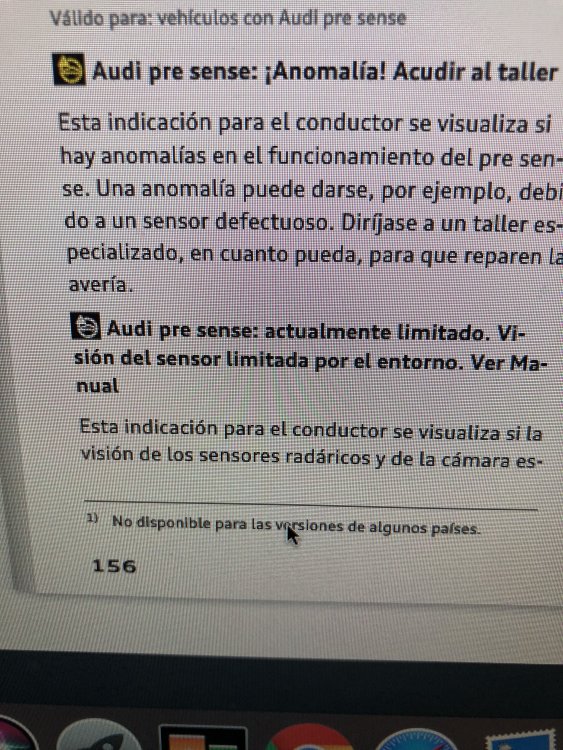

Hola a todos, es mi primera activación con el OBDeleven, lo he hecho manualmente según indicais, lo único que yo no he desactivado los bits 3 y 4, hay que hacerlo.
No he podido probarlo en marcha, pero si me sale el icono de auto al dar la palanca hacia atrás, si me fije en que me salió la advertencia blanca del presense.
No se si me atreveré a hacer el lane assist.
