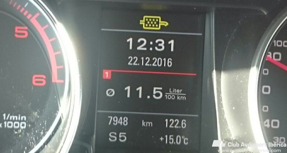

Alberto A4 allroad Publicado 8 de Enero del 2017 Denunciar Publicado 8 de Enero del 2017 Hola, a mi me sale en el fis cuando el filtro esta saturado, cuando la regeneración, sube de vueltas a 1000rpm. El mio tiene 8000kms. Y ya me a pasado en varias ocasiones, lo llevé al concesionario y me dijeron carretera a más de 2000rpm durante 20/30kms y ya estaba.. Pero enseguida vuelve a embozarse, cuando hago alguna salidita de Puerto de montaña en la S y dando gas a tope es cuando lo dejo fino, fino... Y eso que el mio lleva adecue.... O sea tendremos que vivir con eso o eliminar el filtrito... Responder

Alberto A4 allroad Publicado 10 de Enero del 2017 Denunciar Publicado 10 de Enero del 2017 Hola, a mi me sale en el fis cuando el filtro esta saturado, cuando la regeneración, sube de vueltas a 1000rpm. El mio tiene 8000kms. Y ya me a pasado en varias ocasiones, lo llevé al concesionario y me dijeron carretera a más de 2000rpm durante 20/30kms y ya estaba.. Pero enseguida vuelve a embozarse, cuando hago alguna salidita de Puerto de montaña en la S y dando gas a tope es cuando lo dejo fino, fino... Y eso que el mio lleva adecue.... O sea tendremos que vivir con eso o eliminar el filtrito...Hola Alberto. De qué año es tu A5?..porque a pesar de tu nick, entiendo que tienes un A5, verdad? Qué es lo que te indica el FIS, porque a mí cuando regenera no me indica nada...a alguien le sale alguna indicación? Gracias por tu aporte. Hola Oliverm. El nick es porque tenía un allroad 3.0 tdi Quattro del 2010 que lo cambie por el A5 de mayo de 2016, 2.0 tdi 170cv, a lo que vamos... El mio se pone a regenerar y se pone a 1000rpm y ventilador a tope, después de eso sí no lo saco a la carretera en unos dos días lo siguiente es lo que sale en la foto. Responder
Alberto A4 allroad Publicado 10 de Enero del 2017 Denunciar Publicado 10 de Enero del 2017 Hola, a mi me sale en el fis cuando el filtro esta saturado, cuando la regeneración, sube de vueltas a 1000rpm. El mio tiene 8000kms. Y ya me a pasado en varias ocasiones, lo llevé al concesionario y me dijeron carretera a más de 2000rpm durante 20/30kms y ya estaba.. Pero enseguida vuelve a embozarse, cuando hago alguna salidita de Puerto de montaña en la S y dando gas a tope es cuando lo dejo fino, fino... Y eso que el mio lleva adecue.... O sea tendremos que vivir con eso o eliminar el filtrito...Hola Alberto. De qué año es tu A5?..porque a pesar de tu nick, entiendo que tienes un A5, verdad? Qué es lo que te indica el FIS, porque a mí cuando regenera no me indica nada...a alguien le sale alguna indicación? Gracias por tu aporte. Hola Oliverm.El nick es porque tenía un allroad 3.0 tdi Quattro del 2010 que lo cambie por el A5 de mayo de 2016, 2.0 tdi 170cv, a lo que vamos... El mio se pone a regenerar y se pone a 1000rpm y ventilador a tope, después de eso sí no lo saco a la carretera en unos dos días lo siguiente es lo que sale en la foto. Responder
Toper Harly Publicado 10 de Enero del 2017 Denunciar Publicado 10 de Enero del 2017 Nunca he visto ese dibujito en el FIS. Yo lo ke estoy haciendo ahora es llevar el FIS en la pagina ke sale la barra de consumo de combustible, donde aparecen todas las cosas ke lleva el coche encendidas ke afectan al consumo a ver si aparece la regeneracion. Saludos Responder
Oliverm Publicado 13 de Enero del 2017 Autor Denunciar Publicado 13 de Enero del 2017 Ottia...pues yo no he visto tampoco nunca eso. Alguien más que lo haya visto? Gracias Alberto por la info. Responder
Oliverm Publicado 13 de Enero del 2017 Autor Denunciar Publicado 13 de Enero del 2017 Nunca he visto ese dibujito en el FIS. Yo lo ke estoy haciendo ahora es llevar el FIS en la pagina ke sale la barra de consumo de combustible, donde aparecen todas las cosas ke lleva el coche encendidas ke afectan al consumo a ver si aparece la regeneracion. Saludos Imagino que no dependerá de la pantalla que lleves en ese momento...sale donde la falta de líquido de los limpias y ese sale independientemente donde estés. Responder
Toper Harly Publicado 13 de Enero del 2017 Denunciar Publicado 13 de Enero del 2017 Nunca he visto ese dibujito en el FIS. Yo lo ke estoy haciendo ahora es llevar el FIS en la pagina ke sale la barra de consumo de combustible, donde aparecen todas las cosas ke lleva el coche encendidas ke afectan al consumo a ver si aparece la regeneracion. Saludos Imagino que no dependerá de la pantalla que lleves en ese momento...sale donde la falta de líquido de los limpias y ese sale independientemente donde estés. Si, ya se ke ese simbolo aparece en la parte superior. Pero tengo el FIS en esa pagina para saber si indica ke esta haciendo la regeneracion. Porke ese simbolo solo sale al parecer cuando el filtro esta lleno y tiene ke hacer si o si la regeneracion. A nosotros nos hace la regeneracion y no nos aparece ese simbolo, al menos yo no le visto.Entiendes ke es lo ke kiero comprobar? Esta semana no me ha hecho regeneracion. Saludos. Responder
