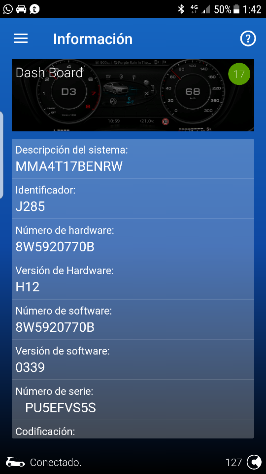

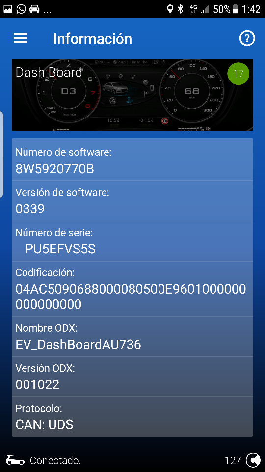

nomtoni Publicado 18 de Febrero del 2017 Denunciar Publicado 18 de Febrero del 2017 Esto es lo que me da de información el OBD11 Enviado desde mi Galaxy S7 Edge Responder
masketon Publicado 18 de Febrero del 2017 Denunciar Publicado 18 de Febrero del 2017 Esto es lo que me da de información el OBD11Screenshot_20170218-014213.pngScreenshot_20170218-014201.png Enviado desde mi Galaxy S7 Edge Por referencia, de los tres cuadros que existen de tu modelo, tienes el ultimo. Yo tengo la ref. 8w5920771A y version de software 0262, y no me muestra la temp. del aceite. Responder
