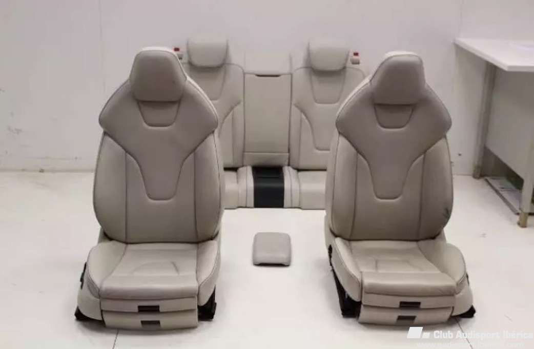

AlvaroNL Publicado 7 de Enero del 2017 Denunciar Publicado 7 de Enero del 2017 Muy buenas noches, Soy propietario de un A5 2.0TFSI 180hp automatico de finales del 2009. En la zona donde resido hay una empresa de partes de automóviles del grupo vag,tienen muchísimos repuestos del A5,S5 y RS5, encontré unos asientos completos con paneles de puertas del RS5 en muy buen estado por 1600 euros color crema, y otros asientos completos del S5 color negro por 1000 euros hasta ahi todo bien,la duda me viene al ver que estos asientos tienen todas las regulaciones eléctricas "mi coche solo lleva un ajuste lumbar eléctrico" podría instalar estos asientos en mi coche y que todos los ajustes funcionen? adjunto foto del kit del RS5. Muchas gracias por la ayuda!! attachment=353258:FullSizeRender 5.jpg] Responder
Toper Harly Publicado 7 de Enero del 2017 Denunciar Publicado 7 de Enero del 2017 Buenas Alvaro. Guapisimos esos asientos! Conectar seguro ke se pueden conectar. De anclajes casi seguro ke te valen y segundo, para tenerlos en funcionamiento electrico, tendrias ke poner todos los fusibles y reles en la parte de fusibles. Seguramente en internet puedas encontrar como conectarlos con eskemas. Hay gente ke ha hecho de todo! Suerte! Responder
AlvaroNL Publicado 8 de Enero del 2017 Autor Denunciar Publicado 8 de Enero del 2017 Buenas Alvaro. Guapisimos esos asientos! Conectar seguro ke se pueden conectar. De anclajes casi seguro ke te valen y segundo, para tenerlos en funcionamiento electrico, tendrias ke poner todos los fusibles y reles en la parte de fusibles. Seguramente en internet puedas encontrar como conectarlos con eskemas. Hay gente ke ha hecho de todo! Suerte! Buenos dias Toper Harly! Muchas gracias por tu respuesta, mañana intentare pasarme por la tienda y preguntare si tienen todo el cableado necesario para la instalación. saludos! Responder

juan64 Publicado 8 de Enero del 2017 Denunciar Publicado 8 de Enero del 2017 Muy buenas noches, Soy propietario de un A5 2.0TFSI 180hp automatico de finales del 2009. En la zona donde resido hay una empresa de partes de automóviles del grupo vag,tienen muchísimos repuestos del A5,S5 y RS5, encontré unos asientos completos con paneles de puertas del RS5 en muy buen estado por 1600 euros color crema, y otros asientos completos del S5 color negro por 1000 euros hasta ahi todo bien,la duda me viene al ver que estos asientos tienen todas las regulaciones eléctricas "mi coche solo lleva un ajuste lumbar eléctrico" podría instalar estos asientos en mi coche y que todos los ajustes funcionen? adjunto foto del kit del RS5. Muchas gracias por la ayuda!! attachment=353258:FullSizeRender 5.jpg] ojo que eses asientos son de un Cabrio ehhh ..... Responder

AlvaroNL Publicado 8 de Enero del 2017 Autor Denunciar Publicado 8 de Enero del 2017 Muy buenas noches, Soy propietario de un A5 2.0TFSI 180hp automatico de finales del 2009. En la zona donde resido hay una empresa de partes de automóviles del grupo vag,tienen muchísimos repuestos del A5,S5 y RS5, encontré unos asientos completos con paneles de puertas del RS5 en muy buen estado por 1600 euros color crema, y otros asientos completos del S5 color negro por 1000 euros hasta ahi todo bien,la duda me viene al ver que estos asientos tienen todas las regulaciones eléctricas "mi coche solo lleva un ajuste lumbar eléctrico" podría instalar estos asientos en mi coche y que todos los ajustes funcionen? adjunto foto del kit del RS5. Muchas gracias por la ayuda!! attachment=353258:FullSizeRender 5.jpg] ojo que eses asientos son de un Cabrio ehhh ..... Hola buenas tardes, En el anuncio aparece como RS5 Coupe, Gracias por la ayuda! Responder

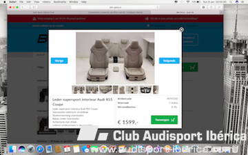

AlvaroNL Publicado 8 de Enero del 2017 Autor Denunciar Publicado 8 de Enero del 2017 Hola Blus! Creo que los negros son para el S5 cabrio. http://www.bm-parts.nl/audi_a5 Enviado desde mi iPhone utilizando Tapatalk Responder
juan64 Publicado 10 de Enero del 2017 Denunciar Publicado 10 de Enero del 2017 Es verdad los negros son del cabrio y los blancos del coupe......!!!!!!! Responder
