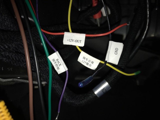

pablocarrera Publicado 26 de Octubre del 2017 Autor Denunciar Publicado 26 de Octubre del 2017 (editado) hola buenas tardes, al final e comprado este aparato multimedia para mi audi. pero tengo una duda. le e puesto tambien la camara de marcha atras, pero resulta que cuando quito el freno de mano, la imagen de marcha atras y todo tipo de videos se para y sale una imagen de un coche con una señal. se que es por que no permite visualizar videos en movimiento, por seguridad. eso se sule anular conecando algun cable del aparato a masa o algo similar. mi pregunt es que cable? y a masa? o a positivo¿ alguien me puede ayudar? lo agradeceria bastante. sobran tres cables sueltos. uno negro(GND) uno rojo (+12v out) y uno amarillo (12 v) sin mas. el negro lo e puesto en masa y nada. ayuda por favor. gracias Editado 30 de Octubre del 2017 por Spool No se permiten enlaces a tiendas o vendedores españoles Responder

pablocarrera Publicado 29 de Octubre del 2017 Autor Denunciar Publicado 29 de Octubre del 2017 hola farn68: En otro equipo qu monte en otro coche me venia el cable de brake. que lo conecte a masa y solucionado. el problema es que en este no lleva ese cable. solo lleva estos de la foto. e conectado a masa el de back y el gnd y nada . necesito ayuda por favor. gracias Responder

Tineo Publicado 29 de Octubre del 2017 Denunciar Publicado 29 de Octubre del 2017 (editado) Resulta obvio que la activacion de la cámara trasera la hace atraves de señal canbus, pero parece que no está bien programado ese firmware, que tiene que ver el VIM con la cámara trasera?? En fin! Lo primero comprueba a adónde está conectada la entrada de video de marcha atrás.. tiene que ser a BackCAM o algo así, si está a una entrada auxiliar es normal que se desactive. Comprueba si hay algún menú que permita desactivarlo, o si el cajetín canbus tiene algún switch que permita configurar. Lo de interferencias en la señal de la cámara con el coche arrancado... Eso es cosa de alimentación de la cámara de la bombilla de marcha atrás. Para eliminarlo lo más práctico es poner un relé sobre una fuente 12v limpia o poner un condensador de 200uF que lo eliminaría casi completamente . Editado 29 de Octubre del 2017 por Tineo Backcam Responder

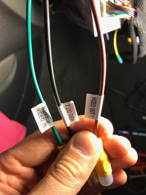

pablocarrera Publicado 29 de Octubre del 2017 Autor Denunciar Publicado 29 de Octubre del 2017 gracias tineo y farn 68. la imagen de la camara no tiene interferencias. se ve bien. el problema es que la tengo conectada al AUX de la imagen porque sino no se porque no llega señal.lo normal es qeu fuera al cable BACK CAR de la foto, el cable verde. bueno la cosa que la conecto a ese terminal(backcar ) y el positivo al cable de marcha atras y la camara no se enciende. e oido que la señal de marcha atras va por pulsos de corriente. ¿puede ser por eso que no le de señal a la camara? no lo se , me estoy volviendo loco. de momento la tengo conectada al AUX y el positivo de la camara a 12v de contacto. asi va siempre, pero claro al quitar el freno de mano se desactiva en la pantalla por seguridad. y las interferencias solo me las hace en el menu del coche. en el menu de android se ve de cine. mirar las fotos Responder
