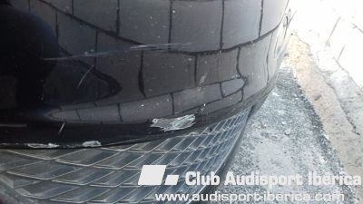

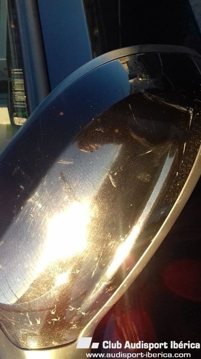

Santi_MaD Publicado 10 de Enero del 2017 Denunciar Publicado 10 de Enero del 2017 Cuando repintas yo siempre lijo y pulo... así que te va a tocar igualmente, lo mejor es ir dando capas finas, si puedes conseguir que te den la pintura en spray mejor... enmascaras la zona lo mejor posible, vas dando capas dejando secas hasta que supere un poco el grosor del resto, lijas empezando con 800... 1500... 2000 y 3000 y pules... y luego laca y lo mismo que antes, lijas y pules, con el plastico lo mas importante es a la hora de pulir que no se caliente mucho la zona... porque creas hologramas... pero poco mas... un poco mas delicado que en chapa pero nada difícil. Yo de las de arriba pilla la kestrel, te sobra con ella... aunque para quitar la lija ya que dejaras la zona mate te costara más con una orbital... pero te va a pasar lo mismo con las dos... tendrás que dar de 2 a 3 pasadas con corte... con scholl concepts s3 gold y pad spyder va perfecto para la orbital y este curro. Responder

a34323 Publicado 25 de Enero del 2017 Denunciar Publicado 25 de Enero del 2017 Buenas! A la duda de la pintura yo lijaría con 1000 y echaría de nuevo la laca. Siempre y cuando te quede bien igualado toda la pieza y no haya saltos. De esa manera no llegas a la pintura y relacas de nuevo. Sobre lo que te dice santi de los pads y los platos, es así. los pads suelen sobresalir como 1 dedo (0,5cm aprox) del plato. Eso es lo recomendable porque si va justo a ras es más fácil que roces con el plato alguna parte del coche cuando estés puliendo. Pero vamos, que no vas a tener problema. Ya verás como luego no es tan complicado. Responder
Chema33 Publicado 25 de Enero del 2017 Autor Denunciar Publicado 25 de Enero del 2017 Buenas! A la duda de la pintura yo lijaría con 1000 y echaría de nuevo la laca. Siempre y cuando te quede bien igualado toda la pieza y no haya saltos. De esa manera no llegas a la pintura y relacas de nuevo. Sobre lo que te dice santi de los pads y los platos, es así. los pads suelen sobresalir como 1 dedo (0,5cm aprox) del plato. Eso es lo recomendable porque si va justo a ras es más fácil que roces con el plato alguna parte del coche cuando estés puliendo. Pero vamos, que no vas a tener problema. Ya verás como luego no es tan complicado. Hola, te refieres a lacar sin pintar, antes? Por cierto no he podido conseguir la pintura en sprait. Me dieron pintura de retoque con la laca Responder
