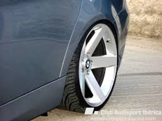

abril Publicado 18 de Enero del 2017 Autor Denunciar Publicado 18 de Enero del 2017 (editado) En principio las voy a dejar blancas, si no me convencen en otro golpe las pinto plata. Voy a montar cuatro neumaticos 225/255 y al taller a fabricar unos aletines como realice a mi anterior bmw. Mi intención es lógicamente ensanchar pero ademas bajar la nueva aleta de chapa un poco para que el coche parezca más bajo y a la vez la llanta más grande. Ni que decir tiene que si no tuviese pensada esta modificación jamás me hubiese planteado colocar unas 17, pero de ésta forma seguro que el efecto óptico jugará su papel, además de seguir con el confort de un neumático 45/40 Editado 18 de Enero del 2017 por abril Responder

abril Publicado 19 de Enero del 2017 Autor Denunciar Publicado 19 de Enero del 2017 Totalmente de acuerdo con tus palabras pero mi coche no es un b7 sino un b6. Ahora mismo entre la rueda y el pase de rueda a penas me entra un dedo, si a esto le sumamos lo que he dicho en mi anterior post de bajar la aleta el resultado óptico final será parecido a la anterior foto que he subido de un e-90 que tuve. Ten en cuenta que la nueva aleta bajará lo suficiente para casi tapar o tapar algo de rueda. Responder

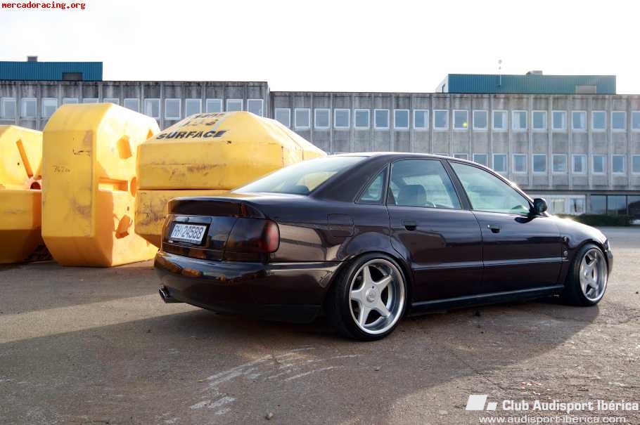

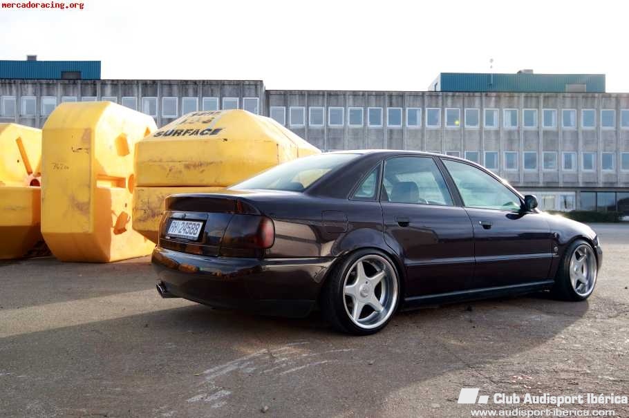

abril Publicado 19 de Enero del 2017 Autor Denunciar Publicado 19 de Enero del 2017 Mira éste A4 y no me digas que no parecen unas 18 ó 19 por la situación de las las aletas, pues eso quiero plasmar yo en mi frutero como ya hice anteriormente con un Golf IV y las mismas llantas, bueno variaba que las trasera en vez de 10 ET20 eran 8.5 ET13 con algo menos de garganta. Responder

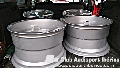

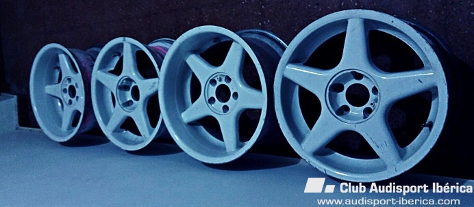

abril Publicado 2 de Febrero del 2017 Autor Denunciar Publicado 2 de Febrero del 2017 Estas son las susodichas en el momento que las recibí. Las tapas centrales son de 152 mm planas. Responder

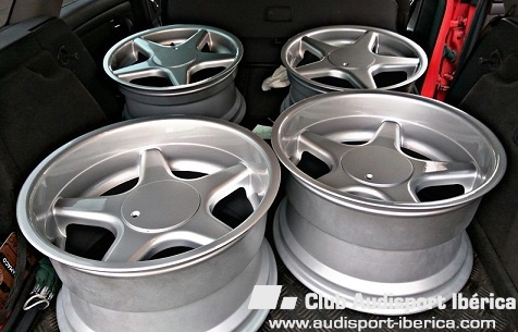

abril Publicado 7 de Febrero del 2017 Autor Denunciar Publicado 7 de Febrero del 2017 Bueno pues están pintadas y probadas. Tenía mosqueo ya que había leído en varios post extranjeros que algunos VAG tenían que poner un separador de 5 mm para que no tocará en la pinza la 10 ET20 ya que tiene muy poco cuello (saliente) de la base que va a el buje respecto a las demás llantas...pero no me toca. El lunes monto gomas y el martes al taller. Responder
abril Publicado 7 de Febrero del 2017 Autor Denunciar Publicado 7 de Febrero del 2017 fotos: Responder
