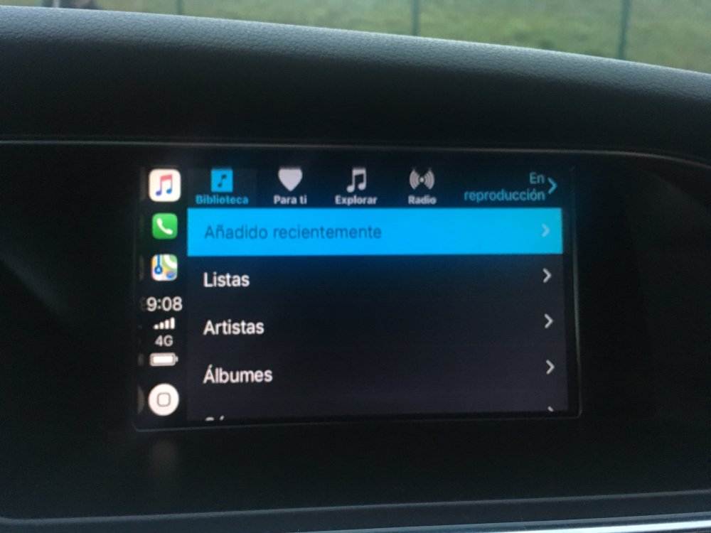

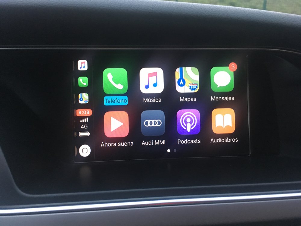

xzarrandiko Publicado 27 de Enero del 2019 Denunciar Publicado 27 de Enero del 2019 En 21/1/2019 a las 12:43, Javier Barea Egaña dijo: Muy buenas, ya tengo el carplay. Funciona de PM. eso si.. la instalación muy muy complicada. 1 dia completo trabajando. Y muchos ratos de pensar... como hacerlo.. mientras no estaba ejecutando. he tenido que pedir prestado herramienta que no tenía. Como llaves de Carraca. Y llaves Torxt. Y ver mucho videos de desmontaje en internet. Las instrucciones son una m****. eso si.. me encanta carplay. Aupa Javi, veo que en las instrucciones indica para cablear el micrófono... es necesario? Pensaba que el carplay utilizaba el micro que trae por defecto el MMI con el manos libres. Responder

Javier Barea Egaña Publicado 27 de Enero del 2019 Denunciar Publicado 27 de Enero del 2019 A mi dejarlo bien me llevo muchas horas de pensar. y otras muchas de ejecutar. pero el resultado es bueno. no de 10. pero estoy contento. esteticamente no se ve nada Responder
