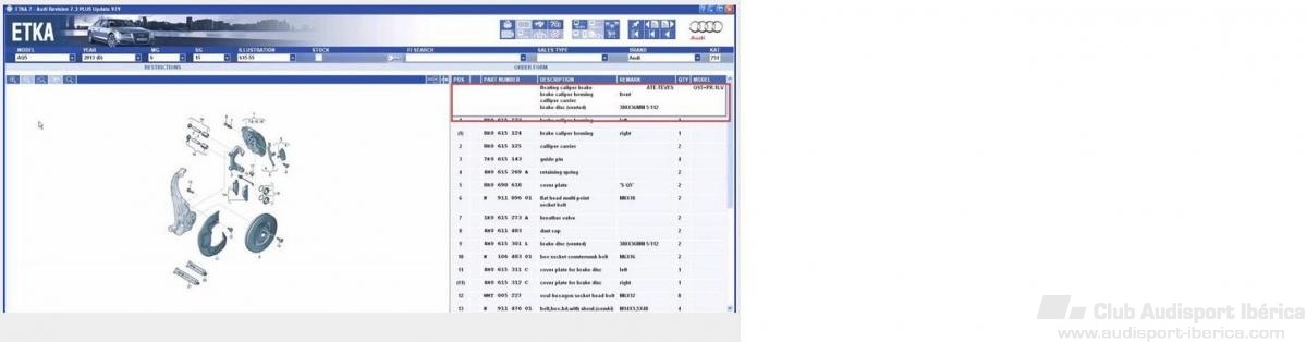

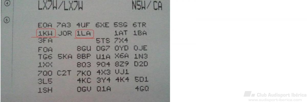

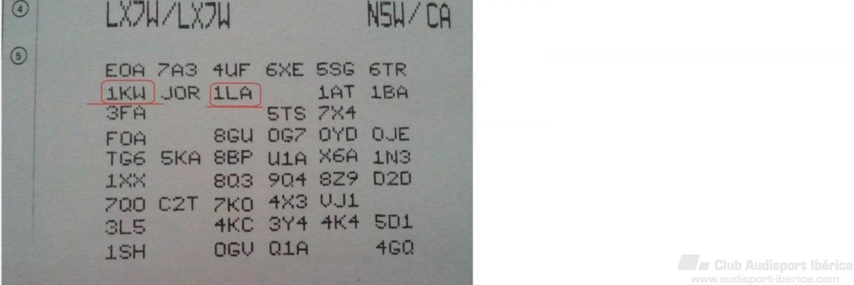

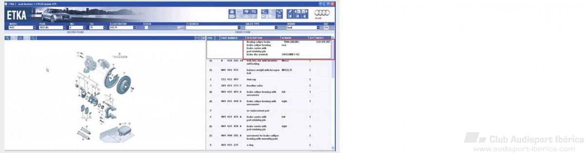

matraca Publicado 15 de Enero del 2017 Denunciar Publicado 15 de Enero del 2017 PD. Qué debe de llevar de serie el SQ5, porque frenar frena, pero resistencia a la fatiga por lo que sé ya no va tan bien, la verdad es pesa lo suyo el morlaco, jijiji Audi SQ: delantera: 380x36mm ATE-TEVES código: 1LV trasera: 330x22mm TRW Código de Girling: 1KF Por lo que e visto Muchas gracias por la info, desconocíamos que las pastillas delanteras fuesen TEVES. Un saludo YES Responder
FreddieRS4 Publicado 16 de Enero del 2017 Autor Denunciar Publicado 16 de Enero del 2017 PD. Qué debe de llevar de serie el SQ5, porque frenar frena, pero resistencia a la fatiga por lo que sé ya no va tan bien, la verdad es pesa lo suyo el morlaco, jijiji Audi SQ: delantera: 380x36mm ATE-TEVES código: 1LV trasera: 330x22mm TRW Código de Girling: 1KF Por lo que e visto Muchas gracias por la info, desconocíamos que las pastillas delanteras fuesen TEVES. Un saludo YES 1A.jpg 2A.jpg 3.JPG Perdona mi ignorancia compañero, pero no entiendo la imágen, la de los número me refiero... Muchas gracias Responder
matraca Publicado 16 de Enero del 2017 Denunciar Publicado 16 de Enero del 2017 Codigos pr en la ficha de identificación, relacionado con esos frenos[emoji106] Responder
FreddieRS4 Publicado 16 de Enero del 2017 Autor Denunciar Publicado 16 de Enero del 2017 Codigos pr en la ficha de identificación, relacionado con esos frenos[emoji106] Muchas gracias, se lo pasaré a un tío de Andorra que me lo está buscando. Un saludo Responder
