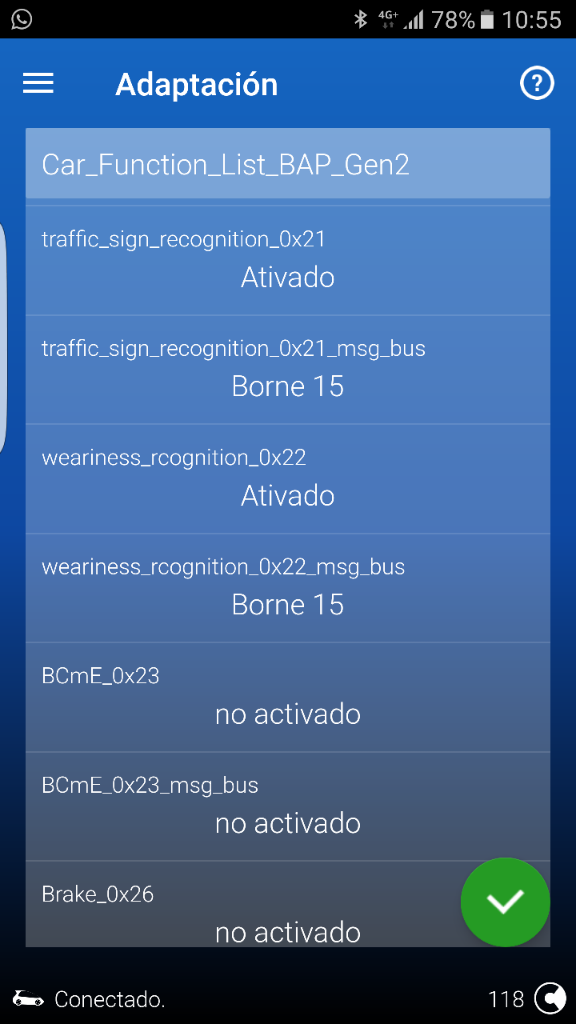

Voy a poner la configuración traducida de la famosa web alemana a ver si se puede conseguir la configuración, al estar en alemán es más complicado, por lo que voy a hacer una traducción aleman-ingles- español gracias a google y a ver si mañana lo puedo probar y le doy una alegría a alagar27
En el configurador de Audi he visto que el line assistant y el reconocimiento de señales vienen juntos en el mismo pack, al precio de 550 euritos, el line ya lo tengo activado, por lo que lo mismo se complementan uno al otro. Probablemente se pueda hacer con VAG Com esta misma configuración.
Módulo 5F (Informations electrical)
Adaptaciones:
Select BAP-traffic_sign_recognition_0x21 -> Seleccionar Activado ---> Este es el que yo había visto, alagar
Vehicle menu Operation-menu_display_road_sign_identification -> Seleccionar Activado
Vehicle menu operation-menu_display_road_sign_identification_over_threshold_high select -> Seleccionar Activado

Compañero si te va esta activacion pon capturas de pantalla de como lo has hecho porque hoy he vuelto a mirar en el modulo 5f y no vi eso de BAP-traffic_sign_recognition_0x21 -> Seleccionar Activado
No se si sera porque tu tienes puesto lo del line assist pero lo dudo que sea por eso, pero quien sabe.

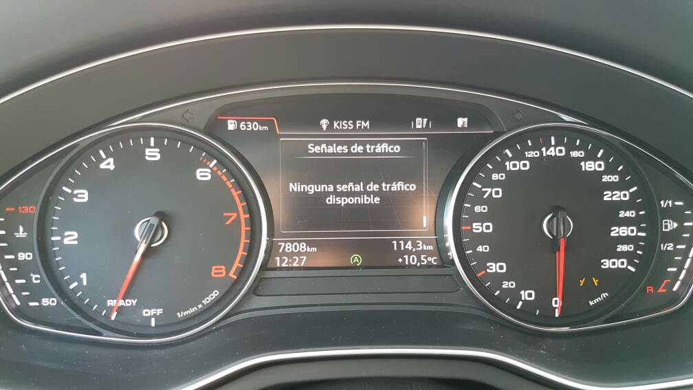

Hasta aquí he llegado, no me ha reconocido ninguna señal, se ve que falta las dos últimas adaptaciones
Enviado desde mi Galaxy S7 Edge
Es lo mismo que me salio a mi entrando en el modulo 17 solamente y activando lo que puse el otro dia
Mi gozo en un pozo, leyendo en el foro americano, parece que esa configuración está copiada de otro modelo y que las dos últimas adaptaciones, efectivamente no las tenemos, ya comenta Mitchfin, que es el máquina en todo esto, que por ahora no se puede hacer, que falta algo.

posible es, porque yo lo he activado bicheando, como os comenataba en otros hilos. Lo malo es que funciona cuando quiere :-(
Asi que algo falta o he hecho mal.
dices que conseguiste funcionase?
aunque dices que a veces va y otras no? explicanos que hiciste
