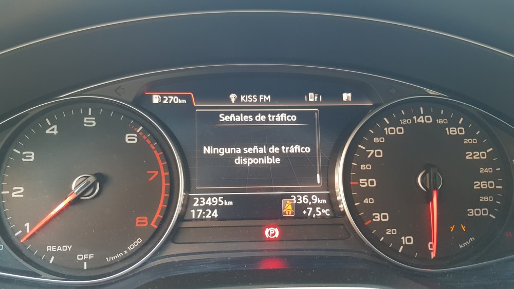

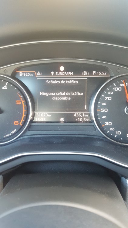

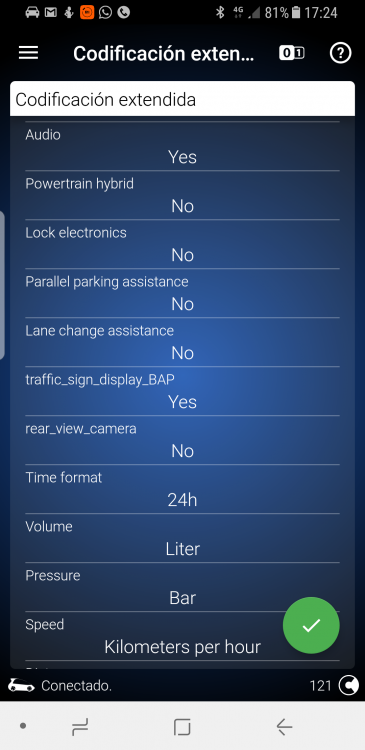

nomtoni Publicado 2 de Diciembre del 2017 Autor Denunciar Publicado 2 de Diciembre del 2017 He avanzado un poco más en los cuadros analógicos, me sale menu de señales aunque no encuentra ninguna, tiene que faltar algo más en este tipo de cuadros. Os pongo lo que he activado y el resultado, es en el módulo 17 en codificación extendida Responder
alagar27 Publicado 2 de Diciembre del 2017 Denunciar Publicado 2 de Diciembre del 2017 A mi en virtual cockpit tambien me salia eso y creo tenia activado tambien esl de traffic sign pero no reconocia nada Responder
nomtoni Publicado 6 de Diciembre del 2017 Autor Denunciar Publicado 6 de Diciembre del 2017 Pues eso me pasa, no reconoce nada Responder

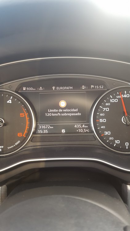

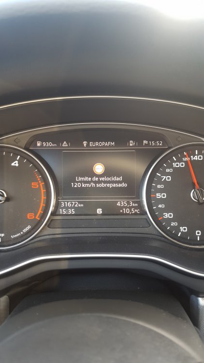

Smigol81 Publicado 11 de Diciembre del 2017 Denunciar Publicado 11 de Diciembre del 2017 Esta mañana al ir a trabajar me salia esto cuando pasaba de 120km .en el menu del mmi en aviso de velocidad tenia otra opcion que es aviso de velocidad basado en las señales o algo asi no he caido en fotografiarlo y he quitado el intento de activar este extra ....pero no voy a dejarlo hasta conseguirlo ...lo he quitado porque me sale que paso de 120km por hora tol rato y claro es un coñazo.haber si podeis aportar alguna cosa diferente. Me he puesto en contacto con un sitio que se llama vaglovers lo he visto en internet y le estoy preguntando por el tema.se dedican a estas cosas y a poner navegadores.camaras.centralitas.de todo.actualizaciones.etc. Responder
j.jaren Publicado 11 de Diciembre del 2017 Denunciar Publicado 11 de Diciembre del 2017 Y ese aviso basado en las señales de tráfico, donde se configura? Responder
alagar27 Publicado 12 de Diciembre del 2017 Denunciar Publicado 12 de Diciembre del 2017 Eso no tiene creo nada que ver con el reconocimiento señales Eso es el limitador de velocidad que puedes ponerlo a 120 que a 130 o mas Responder
Jaijo Publicado 12 de Diciembre del 2017 Denunciar Publicado 12 de Diciembre del 2017 Por defecto en el coche no sale desde luego Responder
alagar27 Publicado 12 de Diciembre del 2017 Denunciar Publicado 12 de Diciembre del 2017 hace 2 minutos, Jaijo dijo: Por defecto en el coche no sale desde luego Pues a mi algo similar me ha salido alguna vez cuando he puesto el limitador y no tengo reconocimiento señales Responder
