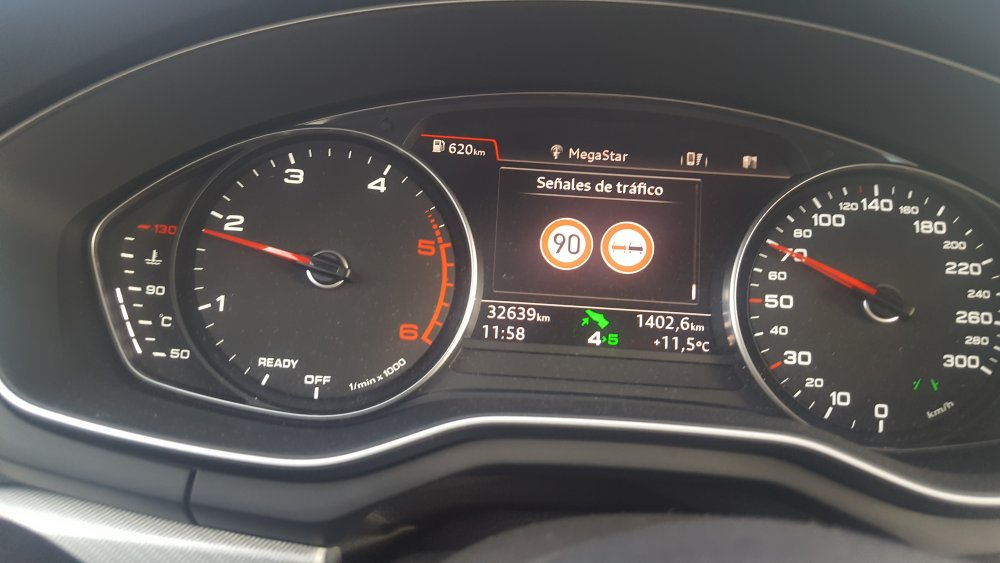

Hola chicos hoy e ido a carreteras convencionales donde salen las señales de prohibido y efectivamente funciona sale asi cuando detecta una
Enchufaste el dongle y te actualizo la cámara y ¿no hiciste nada más? ¿o tuviste que tocar algo más con el obd11?
