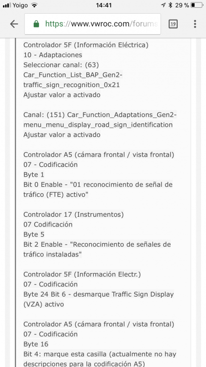

Bueno buscando más más he encontrado esta codificación, creo que es de VW roc pero si os fijáis es idéntica pero en esta hay un byte más que nosotros no marcamos, es en el 5F el byte 24 bit 6, yo no lo puedo probar hasta el viernes así que si alguien se anima lo puede hacer.
Esta es la página
https://www.vwroc.com/forums/topic/14407-how-to-code-traffic-sign-detection-using-obd11/?page=2

hace 9 horas, Carpintero14 dijo:
He mirado esta mañana  y he entrado en el controlador 5F, y en el Byte 26 el Bit 6 está marcado, que hay que desmárcalo o quitarlo?
Se supone que hay que activarlo, pero si ya lo tienes activado parece que tampoco es la solución.

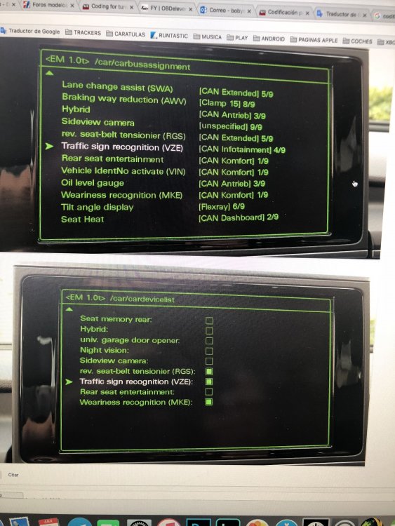

En 5/4/2018 a las 14:45, Carpintero14 dijo:
He mirado yo también ese módulo y también lo tengo activado.
Viben el foro del a6 que se metían en el menú verde y activaban desde ese menú tambien unas opciones, ahora podré las fotos, también me he metido pero tampoco he visto nada de lo que sale en las fotos, así que de momento a seguir investigando.
En las fotos se ve lo que activaban, pero como digo no he visto nada, ya se que no son las mismas plataformas pero hay que seguir intentando.
En 6/4/2018 a las 22:50, choto1976 dijo:
Echale un vistazo alli,veo que hay alguna cosa mas activada en este video
En 13/4/2018 a las 14:09, WillySonicteam dijo:
Ya lo he visto y activado algunas cosas que ponen aqui pero sigue sin funcionar, hay cosas que no tenemos, al ser el leon cambia y en el nuestro no estan

Pues miralo, igual si que hay algo igual y sirve, yo se que el leon no es el mismo que el nuestro pero aun asi yo miro cosas y pruebo, con cuidado claro esta, El mio es el Q5 nuevo y todo lo del A4 me sirve, quien dice que lo del passat no vale, si no se mira nunca lo sabremos, yo lo que hago es mirar toda la codificacion sin tocar para ver si todo coincide y luego es cuando ya cambio, si no funciona pues desago todo y vuelta a empezar.
