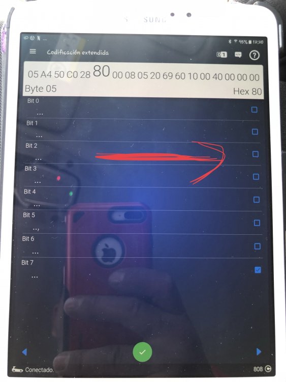

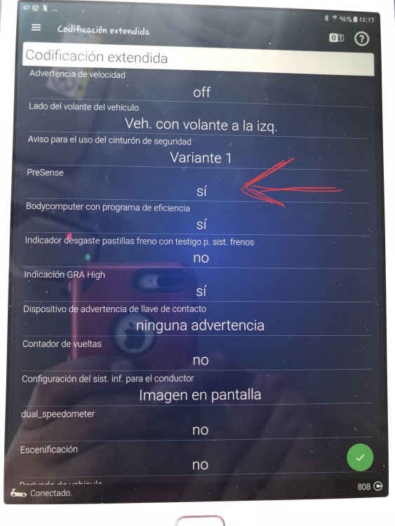

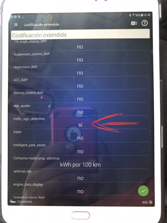

lobansp Publicado 2 de Julio del 2018 Denunciar Publicado 2 de Julio del 2018 En 1/7/2018 a las 14:09, choto1976 dijo: Ahora vamos al modulo 17 y en codificacion si que hay unos cambios que yo de los 2 que hay solo cambie uno Aqui el PreSense yo lo tengo en OFF y como veis aqui aparece en ON, no se vosotros como lo tendreis pero como yo lo tenia cambiado me a parecido interesante Y esta vereis que la marcada esta tambien en ON, yo esta si que la llegue a cambiar pero no me funciono, no se si va asociada a la de arriba y por eso no me funciono, hay que probarlo Ahora vamos al modulo 17 el cual pone que hay que cambiar un byte, pues bien como vereis en la foto aqui no esta marcado De momento esto es lo que puedo aportar, yo no puedo probarlo por que el coche no se cuando me lo daran. Tambien deciros que tengo fotos de la codificacion extendida de modulos A5 y 17, cuando tenga tiempo la escribire para que veais los bites que hay activados por si a alguien le interesa tenerla. Quedo a la espera de que pongas los bits, yo tengo vagcom y lo llevo activado "a medias" en que los pongas compruebo. por cierto, el mio es viejo y va con el bit 0, activé por error el del byte 16 también y el reconocimiento no me iba. Lo digo para que no activeis el bit 0 si el vuestro es mas nuevo. Mi camara es la acabada en A. Responder
choto1976 Publicado 2 de Julio del 2018 Denunciar Publicado 2 de Julio del 2018 (editado) hace 5 minutos, lobansp dijo: Quedo a la espera de que pongas los bits, yo tengo vagcom y lo llevo activado "a medias" en que los pongas compruebo. por cierto, el mio es viejo y va con el bit 0, activé por error el del byte 16 también y el reconocimiento no me iba. Lo digo para que no activeis el bit 0 si el vuestro es mas nuevo. Mi camara es la acabada en A. Ok, intentare ponerlos mañana y como puedo saber que camara llevo, pones que la tuya es la que termina en A, eso como se mira y donde, me seria de ayuda, aun tengo el coche y podria mirar la que lleva y asi comparar luego con mi coche tambien Editado 2 de Julio del 2018 por choto1976 Responder
lobansp Publicado 3 de Julio del 2018 Denunciar Publicado 3 de Julio del 2018 hace 18 horas, choto1976 dijo: Ok, intentare ponerlos mañana y como puedo saber que camara llevo, pones que la tuya es la que termina en A, eso como se mira y donde, me seria de ayuda, aun tengo el coche y podria mirar la que lleva y asi comparar luego con mi coche tambien Cuando te metes en el modulo de configuracion sale... pero en vagcom. Mi modelo de camara es 8w0907217A. Cambia la ultima letra para identificarlas. No sé si en el obd esto lo veis en algun sitio. Responder
choto1976 Publicado 3 de Julio del 2018 Denunciar Publicado 3 de Julio del 2018 (editado) hace 31 minutos, lobansp dijo: Cuando te metes en el modulo de configuracion sale... pero en vagcom. Mi modelo de camara es 8w0907217A. Cambia la ultima letra para identificarlas. No sé si en el obd esto lo veis en algun sitio. Que yo sepa eso no se puede ver, mañana si puedo lo volveré a mirar. En qué módulo te metes? y otra pregunta que cable te compraste? Yo estuve mirando pero creo que no había entonces o no supe mirar, me podrías decir qué cable fue el que compraste y donde? creo que no me equivoco pero tienes el a4 b9 verdad, es por estar seguro? Editado 3 de Julio del 2018 por choto1976 Responder
lobansp Publicado 4 de Julio del 2018 Denunciar Publicado 4 de Julio del 2018 En 3/7/2018 a las 19:09, choto1976 dijo: Que yo sepa eso no se puede ver, mañana si puedo lo volveré a mirar. En qué módulo te metes? y otra pregunta que cable te compraste? Yo estuve mirando pero creo que no había entonces o no supe mirar, me podrías decir qué cable fue el que compraste y donde? creo que no me equivoco pero tienes el a4 b9 verdad, es por estar seguro? En el modulo a5 sale la versión de cámara. Me compré el vcds 17.8.1 por aliexpress. Me estuve esperando por si la version 17 llevaba labels pero ni uno. Si quieres cogerlo en españa, en mundodiagnosis tienes. Y a tu ultima pregunta, si, tengo un a4 b9 advance tdi 150 stronic de enero 2016. Responder
choto1976 Publicado 4 de Julio del 2018 Denunciar Publicado 4 de Julio del 2018 hace 18 minutos, lobansp dijo: En el modulo a5 sale la versión de cámara. Me compré el vcds 17.8.1 por aliexpress. Me estuve esperando por si la version 17 llevaba labels pero ni uno. Si quieres cogerlo en españa, en mundodiagnosis tienes. Y a tu ultima pregunta, si, tengo un a4 b9 advance tdi 150 stronic de enero 2016. ok gracias lo mirare por si sale y asi veo la version Responder
