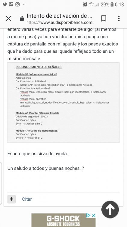

alagar27 Publicado 18 de Mayo del 2019 Denunciar Publicado 18 de Mayo del 2019 En 16/5/2019 a las 9:56, nachopre dijo: Hola. Al final lo he conseguido siguiendo esto exactamente: Y de momento funciona. Leo perfectamente las señales de velocidad (solo). Pero tengo varias dudas: Es normal que el navegador de una velocidad (basada en cartografía) y otra el lector de señales. Ya se que la respuesta será que sí. Pero hay manera de que se sincronicen las dos y cuando no se lea señal por la cámara sea la del navegador la que prevalezca (pero que se vea en VC porque yo hasta ahora solo veía las señales de trafico en la pantalla del MMI plus del centro del salpicadero si tenía la pantalla del navegador activada). Alguien sabe como poner para que te salga el menú del MMI que te avise cuando rebasas +5 +10 +15 etc del limite actual? En el foro del obdeleven sale este tutorial para activar lo de las señales de trafico. Difiere con el que yo he puesto en los puntos que señalo. Alguien sabe si los activo que conseguiré? Más señales? El menú que me falta? Que se sincronicen las señales del navegador y de la cámara? 1 - Module 5F - Electronic Information 1. Code (20103) 2 - Adaptation 3 - Select - Car Function Adaptations Gen 2 4 - Search submenu - Menu road sign identification display (ON) 5 - Search submenu - Menu road sign identification display over threshold (ON) 6 - Select - Car Function List Bap Gen 2 7 - Search submenu - Traffic sign recognition 0x21 (ON)8 - Search submenu - Traffic sign recognition 0x21 msg bus (data bus comfort) Yo aquí tengo Borne 15 pero salen un montón de opciones(data bus confort, infotainment etc...) 1 - Module A5 - front sensors driver assistance system. Code (20103) 2 - Extended coding (Mode Bytes) 3 - Byte 1 4 - Enable Bit 05 - Adaptation 6 - Select - Show signals to speed limits 7 - Change value to On 8 - Select - Show additional signals valid 9 - Change value (100111) 10 - Select - Identify traffic signs fusion mode 11 - Selecting an option available: - Fusion of traffic signs - Traffic Signal Detection - Electronic Horizon 12 - Select - Function Module Road Sign Recognition 13 - Change value to On 14 - Extended Coding (Text mode) 15 - Select - Coding HCA 16 - Change value Coded 1 - Module 17 - Code Box instruments- (25327) 2 - Extended coding (Mode Bytes) 3 - Byte 5 4 - Enable Bit 2 Lo que he puesto en Negrita es lo que no he metido. Alguien puede echar una mano? Gracias. Salu2 Me alegro que te funcione, nada mas pueda quiero probar yo Lo de que te difiera es normal entre lo del reconocimiento y lo que marca en el navegador pero lo de hacer coincidir no se puede ni tampoco avisarte de si rebasas en tanto el limite velocidad Responder

choto1976 Publicado 21 de Mayo del 2019 Denunciar Publicado 21 de Mayo del 2019 el menu al que me refiero yo y creo que es el que decis es este, aqui seleccionas a que velocidad quieres que empiece a señalarte las señales, pero como he dicho a mi no me las detecta, en la otra foto me sale en el VC el mensaje ese pero de ahi no pasa. Cuando pueda pondre lo que hice y buscare las demas fotos aunque creo recordar que lo he puesto todo y estara por los post del principio . Responder
nachopre Publicado 21 de Mayo del 2019 Denunciar Publicado 21 de Mayo del 2019 hace 1 hora, choto1976 dijo: el menu al que me refiero yo y creo que es el que decis es este, aqui seleccionas a que velocidad quieres que empiece a señalarte las señales, pero como he dicho a mi no me las detecta, en la otra foto me sale en el VC el mensaje ese pero de ahi no pasa. Cuando pueda pondre lo que hice y buscare las demas fotos aunque creo recordar que lo he puesto todo y estara por los post del principio . Sí, nos referimos a ese menú Responder

choto1976 Publicado 21 de Mayo del 2019 Denunciar Publicado 21 de Mayo del 2019 Revisando los post he visto que ya puse los pasos, esta en la página 18, están todos los pasos a seguir con fotos, yo lo tengo todo desconectado en este momento, tuve que llevar el coche y lo quite todo, en un par de meses lo llevaré para le revisión así que hasta después de eso no quiero volver a meterle nada. Miraré donde tengo los apuntes y colgaré las fotos también, yo saqué parte de información de este foro y del SEAT leon 5f, aunque de este último hay cosas que no tenéia. Responder
