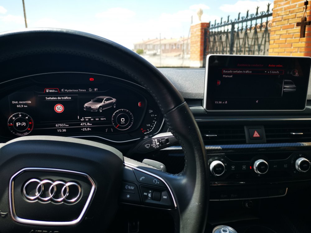

McMahon Publicado 25 de Mayo del 2019 Denunciar Publicado 25 de Mayo del 2019 A ver si me explico bien. He puesto lo de la página 18 de @choto1976 y no me funcionaba la detección. He desactivado todo y he puesto para solo tener las señales me olvidé del menú. He revisado todo y está todo correcto para estar sin menú y me aparece esto. Como carajo ni idea. Y he revisado tod mil veces. Responder
choto1976 Publicado 25 de Mayo del 2019 Denunciar Publicado 25 de Mayo del 2019 hace 33 minutos, McMahon dijo: A ver si me explico bien. He puesto lo de la página 18 de @choto1976 y no me funcionaba la detección. He desactivado todo y he puesto para solo tener las señales me olvidé del menú. He revisado todo y está todo correcto para estar sin menú y me aparece esto. Como carajo ni idea. Y he revisado tod mil veces. Me cagó en la put*, como c*** lo has hecho, mira que lo he puesto y quitado unas cuantas veces y nada Responder
choto1976 Publicado 25 de Mayo del 2019 Denunciar Publicado 25 de Mayo del 2019 Tienes el menú en la pantalla central y te salen las señales, ya dirás cómo o que se te a quedado activado para hacerlo. Responder
McMahon Publicado 25 de Mayo del 2019 Denunciar Publicado 25 de Mayo del 2019 @choto1976 pues no se que carajo ha pasado. Lo active como tu y me pasaba lo mismo. Desactive todo con un cabreo que flipas. Active lo básico de los primeros post y se ha quedado el menú hay. Las de prohibición no las lee. Miraré en otro rato aver como lo tengo por is acaso se quedo algo activa pero vamos que lo mire muchas veces y esta como las primeras páginas. Responder
choto1976 Publicado 25 de Mayo del 2019 Denunciar Publicado 25 de Mayo del 2019 hace 1 minuto, McMahon dijo: @choto1976 pues no se que carajo ha pasado. Lo active como tu y me pasaba lo mismo. Desactive todo con un cabreo que flipas. Active lo básico de los primeros post y se ha quedado el menú hay. Las de prohibición no las lee. Miraré en otro rato aver como lo tengo por is acaso se quedo algo activa pero vamos que lo mire muchas veces y esta como las primeras páginas. Pues cuando pueda lo volveré a probar todo otra vez, a mi las de adelantar me da igual las que quiero son las de velocidad para no tener que mirar el mapa central. Gracias por la información y si no se me activa le haré fotos a todo para que compares con el tuyo, por que a ti te han actualizado la cámara o algo? Responder
