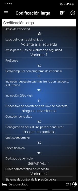

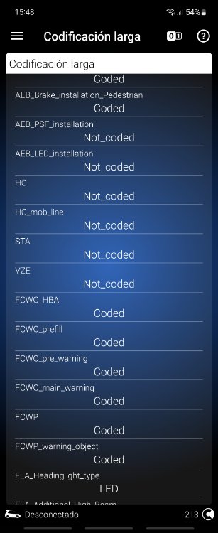

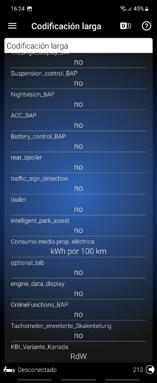

elfieramaister Publicado 12 de Enero del 2023 Denunciar Publicado 12 de Enero del 2023 Lo pongo aquí tambien a ver como lo lleváis vosotros. Podéis mirar cómo tenéis la codificación del módulo A5 el VZE y en el módulo 17 el presense y traffic_sign_detection. A mi me salen todas desactivadas. Me salen únicamente las señales de velocidad. Responder

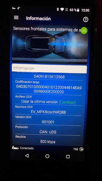

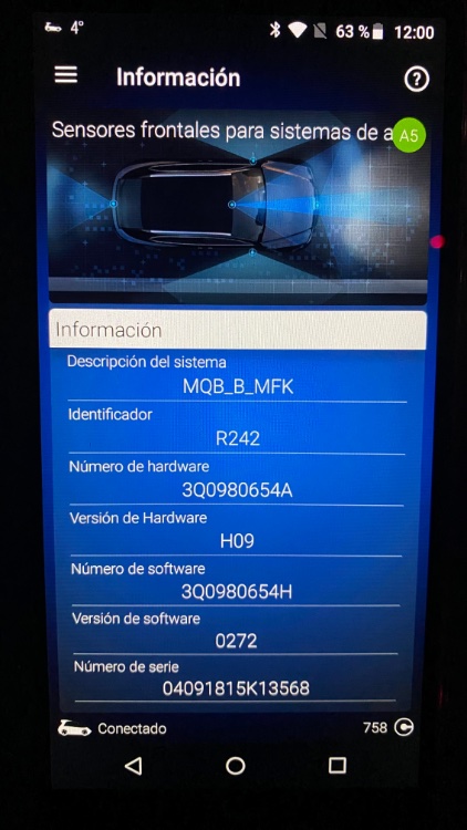

rubspl90 Publicado 1 de Marzo del 2023 Denunciar Publicado 1 de Marzo del 2023 Buenas compañeros! Como siempre pregunta tonta.. Hay alguna manera de saber la versión de la cámara delantera? Entiendo que hay varias versiones pero como saber si una u otra es compatible con estas codificaciones?? La mía detecta lo de las rotondas y a veces lo de la velocidad pero no sale una señal como tal es un iconoto de un pie en verde y una rotonda en verde.. No se si mi cámara es la básica o si eso lo saca del GPS Gracias por la ayuda!!! Responder
perexk Publicado 2 de Marzo del 2023 Denunciar Publicado 2 de Marzo del 2023 hace 20 horas, rubspl90 dijo: Buenas compañeros! Como siempre pregunta tonta.. Hay alguna manera de saber la versión de la cámara delantera? Entiendo que hay varias versiones pero como saber si una u otra es compatible con estas codificaciones?? La mía detecta lo de las rotondas y a veces lo de la velocidad pero no sale una señal como tal es un iconoto de un pie en verde y una rotonda en verde.. No se si mi cámara es la básica o si eso lo saca del GPS Gracias por la ayuda!!! Hola, con el OBD11 si accedes a las unidades de control concretamente la A5 (sensores frontales para la asistencia al conductor) en el apartado Información te detalla que cámara llevas y el software asociado Responder
