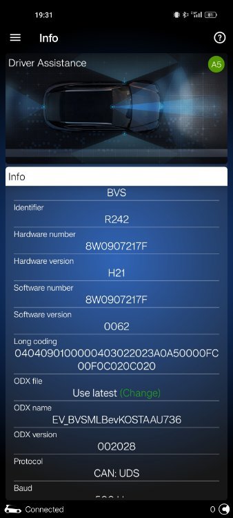

rubspl90 Publicado 10 de Marzo del 2023 Denunciar Publicado 10 de Marzo del 2023 En 2/3/2023 a las 15:23, perexk dijo: Hola, con el OBD11 si accedes a las unidades de control concretamente la A5 (sensores frontales para la asistencia al conductor) en el apartado Información te detalla que cámara llevas y el software asociado Buenas @perexk@.. Disculpa mi tardanza en contestar pero no pude sacar tiempo... Acabo de revisar lo de la cámara y he visto que es bastante similar a la tuya salvo por una "F" de todas maneras sigo sin saber si mi cámara es apta para esta adaptación o es una básica. Adjunto un pantallazo. Gracias por la info. Un saludo! Responder

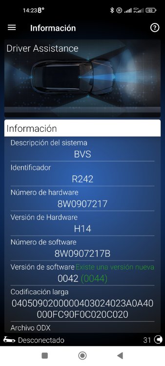

alagar27 Publicado 10 de Marzo del 2023 Denunciar Publicado 10 de Marzo del 2023 hace 1 hora, rubspl90 dijo: Buenas @perexk@.. Disculpa mi tardanza en contestar pero no pude sacar tiempo... Acabo de revisar lo de la cámara y he visto que es bastante similar a la tuya salvo por una "F" de todas maneras sigo sin saber si mi cámara es apta para esta adaptación o es una básica. Adjunto un pantallazo. Gracias por la info. Un saludo! Por lo que parece tu version es mas actual que la del otro compi Responder
rubspl90 Publicado 10 de Marzo del 2023 Denunciar Publicado 10 de Marzo del 2023 hace 1 hora, alagar27 dijo: Por lo que parece tu version es mas actual que la del otro compi Eso significa que puedo activar lo de las señales sin problemas? Me gustaría poder saber identificar al 100% los tipos de cámara que hay, si tienen forma o algo distinto en el cristal Responder

Alfroot Publicado 16 de Marzo del 2023 Denunciar Publicado 16 de Marzo del 2023 En 10/3/2023 a las 23:34, rubspl90 dijo: Eso significa que puedo activar lo de las señales sin problemas? Me gustaría poder saber identificar al 100% los tipos de cámara que hay, si tienen forma o algo distinto en el cristal Si, la versión de tu cámara es exactamente la misma que la mía, funciona perfectamente Responder
alagar27 Publicado 16 de Marzo del 2023 Denunciar Publicado 16 de Marzo del 2023 Yo tengo esta version, me iria lo del reconocimiento señales o no? Responder
elfieramaister Publicado 16 de Marzo del 2023 Denunciar Publicado 16 de Marzo del 2023 hace 16 minutos, alagar27 dijo: Yo tengo esta version, me iria lo del reconocimiento señales o no? Sí Responder
alagar27 Publicado 16 de Marzo del 2023 Denunciar Publicado 16 de Marzo del 2023 hace 25 minutos, elfieramaister dijo: Sí Ok. Aunque veo un poco lio para hacerlo, no creo lo active aun asi Responder
