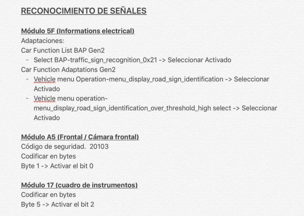

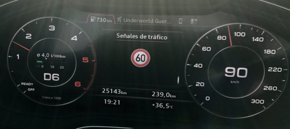

j.jaren Publicado 28 de Julio del 2017 Denunciar Publicado 28 de Julio del 2017 Buenas noches a todos!! He seguido todos los pasos al pie de la letra como habeis comentado y........CONSEGUIDO, he activado el reconocimiento de señales, como ya sabeis solo reconoce señales de velocidad y funciona a la perfeccion (probado en un tramo de 150 km). En mi caso las tres activaciones del modulos 5F ya las traia el coche activada (no se porque) solo he tenido que activar las del modulo A5 y 17. Como dice jesus_fernandez_ hay usuarios que se lian mucho con estas cosas y a veces hay que leer el post entero varias veces para enterarte de algo, (al memos a mi me pasa) yo con vuestro permiso pongo una captura de pantalla con mi apunte y los pasos exactos que he dado para que asi quede reflejado todo en un mismo mensaje. Espero que os sirva de ayuda. Un saludo a todos y buenas noches. ? Responder

eclegu Publicado 18 de Agosto del 2017 Denunciar Publicado 18 de Agosto del 2017 En 12/1/2017 a las 23:31, nomtoni dijo: Voy a poner la configuración traducida de la famosa web alemana a ver si se puede conseguir la configuración, al estar en alemán es más complicado, por lo que voy a hacer una traducción aleman-ingles- español gracias a google y a ver si mañana lo puedo probar y le doy una alegría a alagar27 En el configurador de Audi he visto que el line assistant y el reconocimiento de señales vienen juntos en el mismo pack, al precio de 550 euritos, el line ya lo tengo activado, por lo que lo mismo se complementan uno al otro. Probablemente se pueda hacer con VAG Com esta misma configuración. Módulo 5F (Informations electrical) Adaptaciones: Select BAP-traffic_sign_recognition_0x21 -> Seleccionar Activado ---> Este es el que yo había visto, alagar Vehicle menu Operation-menu_display_road_sign_identification -> Seleccionar Activado Vehicle menu operation-menu_display_road_sign_identification_over_threshold_high select -> Seleccionar Activado Módulo A5 (Frontal / Cámara frontal) Código de seguridad 20103 Codificar en bytes Byte 1 -> Activar el bit 0 Adaptaciones Display the channel character at the end of the speed limitation -> Seleccionar Activado Channel Select valid additional characters -> Ajustar el valor correspondiente (esto no me queda claro) Módulo 17 (cuadro de instrumentos) Codificar en bytes Byte 5 -> Activar el bit 2 Mañana por la mañana lo pruebo a ver si va y ya os cuento Hola compañeros, he estado codificando varias opciones con obd11 entre ellas luces auto, destellos confort y todo bien pero al codificar el reconocimiento de señales me parece que por error he quitado el bit o bits marcados por defecto y puestos solo los del tutorial. ¿Alguien me podría decir los que tiene activados en el módulo A5 y 17?. Tengo copia de seguridad de los módulos pero no se como interpretarlos ni restaurarlos. El problema además de que no lee las señales, lo del pie verde si me aparece que antes no, me ha desaparecido del cuadro la pestaña del reproductor música. Tengo VC y faros xenon. Gracias de antemano. Responder
