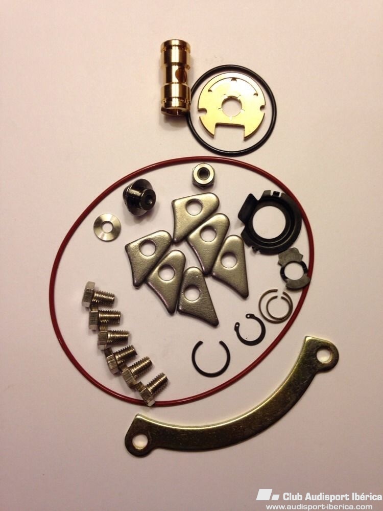

DAMOKLES Publicado 13 de Enero del 2017 Denunciar Publicado 13 de Enero del 2017 Bueno pues eso es me ando en la reconstrucción y mejora de un turbo k03 , y el cometido pues no es otro que el de aumentar la fiabilidad y el rendimiento del mismo ya que pecan muchísimo de engrase y terminan petando si se les exije un poco mas de la cuenta . Se que lo mas recomendable es tirar a un k04 chino ya sea un 15 o un 22/23 pero como a mi me gusta indagar e ir a contracorriente , pues me encabezonado en mejorar lo oem , por que siempre se puede ir a mejor sin tener que dejarse los talegos en uno nuevo . Yo voy hacer dos cosas aunque en mi otro 1.8t ya llevo una mejora de manguitos de engrase por que los oem son muy restrictivos y terminan taponándose como a sido el caso del turbo de mi otro b5 . Se puede adquirir nada mas que un kit de casquillos el cual mejoran el engrase y los precios van desde 15 pavos el juego a 78 euros el kit de upgrade de la marca borgswarner . Yo en mi caso eh adquirido el kit de borgswarner que se compone de lo siguiente . En la foto que os adjunto se puede apreciar como la placa de engrase lleva 3 orificios cosa que el original lleva tan solo 1 y el casquillo del eje del turbo su engrase es como unas 5 o 6 veces mas grande que el original , Estoy abriendo el engrase del cartucho del turbo donde lubrica el eje también por que es muy fino También voy a cambiar la hélice de admisión ( billet ) por unas mas eficientes que generan mas flujo de aire . A ver si me entero como puedo subir fotos y enlaces como antes y subo algo mas Un saludete y ser felices Responder
DAMOKLES Publicado 13 de Enero del 2017 Autor Denunciar Publicado 13 de Enero del 2017 Bueno ya descubri como subir fotos de nuevo Esta es una de las muchas billets que circulan por la red para hacer un upgrade del cartucho del turbo , no es la mejor pero la idea es mejorar sin tener que pasar por tornero El ranurado que llevan las hélices no es de mecanizado , si no mas bien para aumentar la eficiencia de la elice , la original es completamente lisa . Ahora pasare a enseñaros una placa de engrase oem frente a una de upgrade Esta es la placa upgrade del kit que adquirido Y esta es una placa oem A simple vista se puede apreciar claramente que hay como dos mundos de diferencia entre una y otra de todos modos pasera hacer un video sobre el montaje y desmontaje del k03 en el cual podréis ver todas y cada una de las diferencias una vez este el kit en mi casa Y este es el casquillo engrasador del eje del turbo oem Frente a un casquillo engrasador upgragrade Valla diferencia eeehhh? Responder

DAMOKLES Publicado 18 de Enero del 2017 Autor Denunciar Publicado 18 de Enero del 2017 Si claro que se puede hacer lo mismo con cualquier k04 y k03 también , de hecho hay mucha gente que se compra un k04 chino y no lo han terminado de poner para probarlo y directamente lo abren para cambiar el kit de casquillos y poner uno de bastante mas fiabilidad . El turbo puede ser malo a rabiar pero los componentes esenciales son básicamente los mismos en todos . El dia 31 me llega el kit a casa asi que hasta entonces me toca esperar y seguir mirando cosillas Responder

DAMOKLES Publicado 26 de Enero del 2017 Autor Denunciar Publicado 26 de Enero del 2017 Ayer me llego el kit y estuve comparándolos y ciertamente hay mucha diferencia entre el oem y el upgrade , a ver si soluciono un problema de humos que me a dado el coche en la itv y me pongo a ello ahora que lo tengo Responder
