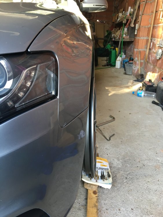

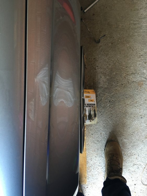

ANGEL1001 Publicado 25 de Junio del 2017 Autor Denunciar Publicado 25 de Junio del 2017 Son 8,5 19 y las pedi asi despues de mucho leer comentarios por aqui para no tener problemas pero no se por que kedan asi a ver si mañana las vuelvo a probar y os pongo unas fotos ya que las kiero probar tambien la rueda trasera Responder
ANGEL1001 Publicado 26 de Junio del 2017 Autor Denunciar Publicado 26 de Junio del 2017 Alguien con 8,5j y 19 et 35 para k ponga unas fotos y asi comparar las mias a ver si sobresalen de la aleta Responder
Harigami Publicado 26 de Junio del 2017 Denunciar Publicado 26 de Junio del 2017 Si que te sobresales si. Si son et35 tendrias que irte a et39 minimo para que no sobresalgas. Pero es extraño que con garganta 8,5 te hayan recomendado et35, porque en 8j en 18" por debajo de et35 ya sobresalen... Responder

asanchezb Publicado 26 de Junio del 2017 Denunciar Publicado 26 de Junio del 2017 Y marca de llantas son? A ver si es un defecto de fabricación, porque yo lo veo muy exagerado. Yo diría que sobresale 1 cm más que que lo que debería y que aunque en la llanta ponga ET 35 no lo tenga realmente. Si el ET original es 47 y el tuyo 35 tenemos por ahí 12mm. Mas otros 6 mm que puede sobresalir la llanta de 8,5j con respecto a la de 8 tenemos 18 mm. más hacia fuera. Y con 18 mm hacia a fuera que la de serie yo creo que es imposible que quede así. Saludos. Responder
asanchezb Publicado 26 de Junio del 2017 Denunciar Publicado 26 de Junio del 2017 Si mas o menos es eso con respecto a la llanta 7,5j ET 45. Tu llanta nueva tiene unos 25 mm mas ancha que la otra y por otro lado al tener ET 35 sobresale 10 más. Si la anchura se reparte unos 12, 5 mm a cada lado, mas los 10 del ET tienes 22,5 mm. De todas formas aun con 22 mm mas me parece que sobresale demasiado. Con respecto de la ITV una cosa el ancho de vías y otra que sobresalga de la aleta. El ancho de vías lo cumples, por que está desplazado el eje 10 mm a a cada lado ( max 15 mm) pero claramente no cumples que la llanta sobresale de la aleta y seguramente no pasas la ITV. Yo sigo pensando, igual estoy equivocado que esas llantas tienen mas ET del que indican, Saludos. Responder
lukiA3 Publicado 27 de Junio del 2017 Denunciar Publicado 27 de Junio del 2017 (editado) Buenas, yo llevo 19 x 8,5 ET 32 y quedan a ras de aleta en la parte delantera. Es el ET mínimo para 8,5. Voy a buscar una foto. Edito: Esa llanta tiene que tener ET inferior a 30 porque sobresale demasiado Editado 27 de Junio del 2017 por lukiA3 Responder
Tineo Publicado 27 de Junio del 2017 Denunciar Publicado 27 de Junio del 2017 hace 1 hora, lukiA3 dijo: ....... Esa llanta tiene que tener ET inferior a 30 porque sobresale demasiado a mí tambien me lo parece, tiene toda la pinta de et26 a et29. una opcion es estirar un poco la aleta para disimularlo. ¿has mirado en el otro lado? hay coches que no son completamente simétricos. Responder

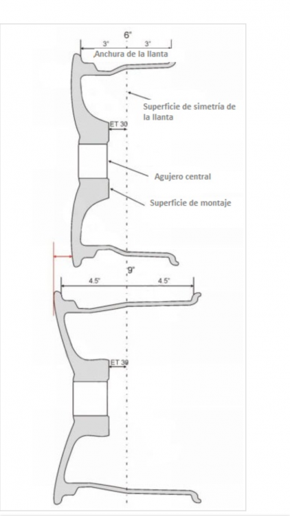

ANGEL1001 Publicado 27 de Junio del 2017 Autor Denunciar Publicado 27 de Junio del 2017 Lo e medido segun esta foto k e visto y si k me sale la diferencia de 35 mm con lo k si k son et 35 la duda es de por ke kedan asi cuando a alguno de vosotros no os sobresale Responder
asanchezb Publicado 27 de Junio del 2017 Denunciar Publicado 27 de Junio del 2017 Pues si tienes 35 mm desde la sujeción de la llanta al eje teórico, por diseño de la llanta o lo que sea, esta llanta es más ancha no hay otra. 8,5 pulgadas son unos 216 mm, te mide eso? A lo mejor es que tiene un borde muy ancho. Saludos Responder
ANGEL1001 Publicado 28 de Junio del 2017 Autor Denunciar Publicado 28 de Junio del 2017 hace 21 horas, asanchezb dijo: Pues si tienes 35 mm desde la sujeción de la llanta al eje teórico, por diseño de la llanta o lo que sea, esta llanta es más ancha no hay otra. 8,5 pulgadas son unos 216 mm, te mide eso? A lo mejor es que tiene un borde muy ancho. Saludos Me mide de borde a borde por la parte exterior unos 245-250 mm asi k la mitad seria 125 mm y desde el buje al borde de la llanta 160 mm k al restar kedan los 35 mm k seria el et Responder
