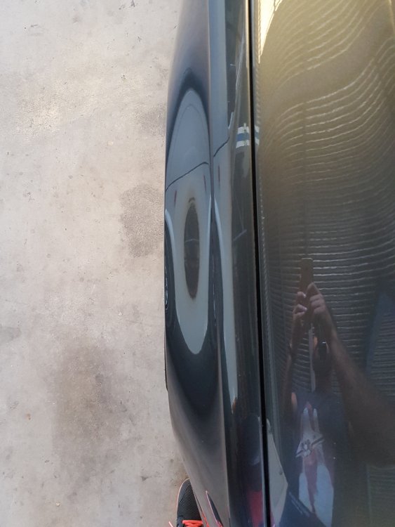

lukiA3 Publicado 29 de Junio del 2017 Denunciar Publicado 29 de Junio del 2017 En 27/6/2017 a las 14:32, ANGEL1001 dijo: A ver si me la pones k yo vea como keda k ya salga de dudas Aqui te dejo un par de fotos para que veas. 19 x 8.5 ET32 Responder

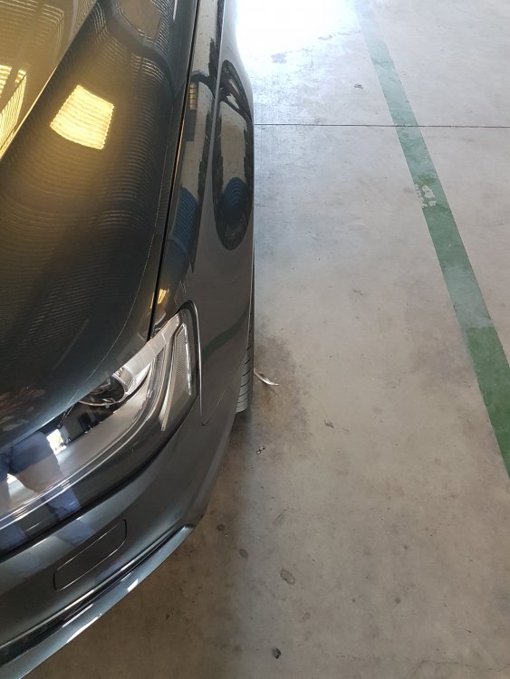

ANGEL1001 Publicado 29 de Junio del 2017 Autor Denunciar Publicado 29 de Junio del 2017 hace 17 horas, asanchezb dijo: Pues con esa medida creo entonces que esa llanta tiene mas pinta de 9 pulgadas (230 mm interior) que de 8,5 pulgadas.(216mm interior) Me mide 216 de interior y unos 243mm de exterior Responder
asanchezb Publicado 29 de Junio del 2017 Denunciar Publicado 29 de Junio del 2017 Que tal; Si ves el hilo que han subido más arriba veras mas fotos de llanta 8,5jx19 y ET 32. Ves que no sobresalen. Algo raro hay en la llantas que has comprado porque al ser ET 35 aun debería de estar 3 mm más hacia dentro que estas. Saludos y ver si das con el problema, Porque el vendedor está dispuesto a cambiarlas? Yo le enseñaría las estas fotos y le diría que algo no cuadra en llantas que te ha vendido. Responder

SRIBE S3 Publicado 30 de Junio del 2017 Denunciar Publicado 30 de Junio del 2017 hace 9 horas, lukiA3 dijo: Aqui te dejo un par de fotos para que veas. 19 x 8.5 ET32 Perfectas...? cuáles llevas?? Medida de neumáticos? 245/35 ? No roza nada no? Responder

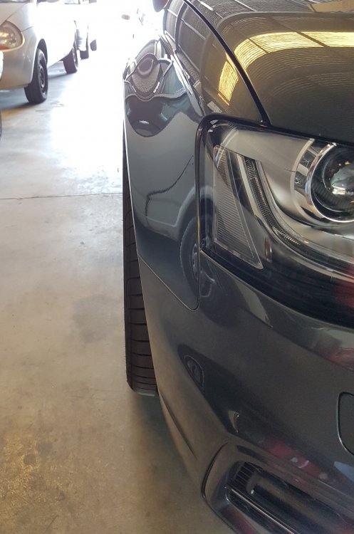

ANGEL1001 Publicado 16 de Octubre del 2018 Autor Denunciar Publicado 16 de Octubre del 2018 Hola asi esta ahora lo curioso es que como dijo tineo creo ke era en el lado derecho del coche esta a ras de aleta o kiza un pelin mas dentro la llanta pero este de la foto es el lado izkierdo Responder
mikiruni Publicado 16 de Octubre del 2018 Denunciar Publicado 16 de Octubre del 2018 hace 7 horas, ANGEL1001 dijo: Hola asi esta ahora lo curioso es que como dijo tineo creo ke era en el lado derecho del coche esta a ras de aleta o kiza un pelin mas dentro la llanta pero este de la foto es el lado izkierdo O sea que de un lado metido y de este un pelin fuera no? vaya no lo habria imaginado. Pensaba que hacian las cosas mas exactas esta gente. Aun así con los neumaticos que calzas al ser mas estrechos tampoco se nota demasiado. Un abrazo. Responder
ANGEL1001 Publicado 17 de Octubre del 2018 Autor Denunciar Publicado 17 de Octubre del 2018 hace 22 horas, mikiruni dijo: O sea que de un lado metido y de este un pelin fuera no? vaya no lo habria imaginado. Pensaba que hacian las cosas mas exactas esta gente. Aun así con los neumaticos que calzas al ser mas estrechos tampoco se nota demasiado. Un abrazo. Pues asi es lo comprobe apoyando sobre el borde inferior y superior de la llanta una barra de metal y en el lado de la foto no toca la aleta por milimetros y el derecho apoya en la aleta tambien por milimetros y no en el borde superior de la llanta no se si me explico es que del otro lado no ize foto Responder
mikiruni Publicado 17 de Octubre del 2018 Denunciar Publicado 17 de Octubre del 2018 hace 1 hora, ANGEL1001 dijo: Pues asi es lo comprobe apoyando sobre el borde inferior y superior de la llanta una barra de metal y en el lado de la foto no toca la aleta por milimetros y el derecho apoya en la aleta tambien por milimetros y no en el borde superior de la llanta no se si me explico es que del otro lado no ize foto Si si perfectamente, pues vaya mala pata nunca mejor dicho. Espero que no tengas problemas con ITV. Responder
