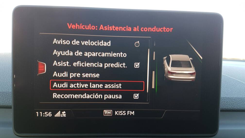

nomtoni Publicado 17 de Enero del 2017 Autor Denunciar Publicado 17 de Enero del 2017 (editado) Te sale la opción en el MMI del line assistant, no? Enviado desde mi Galaxy S7 Edge Editado 17 de Enero del 2017 por nomtoni Responder
alagar27 Publicado 17 de Enero del 2017 Denunciar Publicado 17 de Enero del 2017 Te sale la opción en el MMI del line assistant, no? 20170117_115604.jpg Enviado desde mi Galaxy S7 Edge Si Enviado desde mi Galaxy s7 Edge usando Tapatalk Responder
