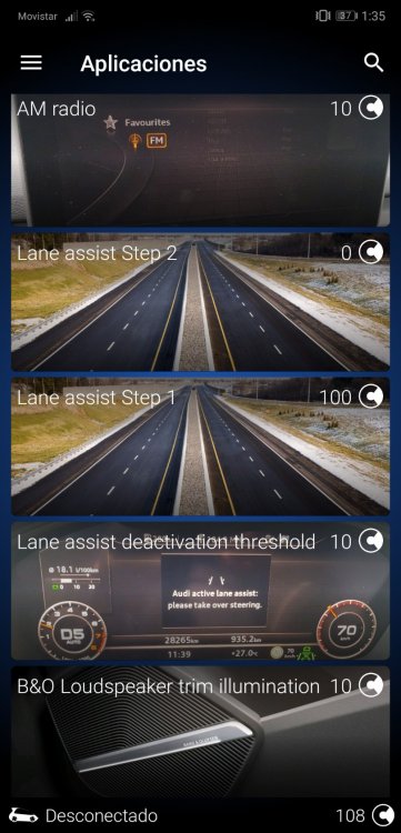

Raulpeba Publicado 2 de Octubre del 2018 Denunciar Publicado 2 de Octubre del 2018 Chicos para activarlo son estas dos opciones la step 1 y la step 0 verdad? Espero que no me de ningún error por que tengo poco más de 100 créditos y si lo tengo que desactivar no puedo a no ser que pague. La función de que vibre el volante no se si ya lo hace de por si o hay que activar algo más. No se si jugarmela o esperar a tener 200 créditos por si tengo que desactivarlo. Responder
alagar27 Publicado 2 de Octubre del 2018 Denunciar Publicado 2 de Octubre del 2018 hace 1 hora, Raulpeba dijo: Chicos para activarlo son estas dos opciones la step 1 y la step 0 verdad? Espero que no me de ningún error por que tengo poco más de 100 créditos y si lo tengo que desactivar no puedo a no ser que pague. La función de que vibre el volante no se si ya lo hace de por si o hay que activar algo más. No se si jugarmela o esperar a tener 200 créditos por si tengo que desactivarlo. Asi es, con esos dos pasos basta para activarlo. Responder
Pedrod100 Publicado 2 de Octubre del 2018 Denunciar Publicado 2 de Octubre del 2018 hace 2 horas, Raulpeba dijo: Chicos para activarlo son estas dos opciones la step 1 y la step 0 verdad? Espero que no me de ningún error por que tengo poco más de 100 créditos y si lo tengo que desactivar no puedo a no ser que pague. La función de que vibre el volante no se si ya lo hace de por si o hay que activar algo más. No se si jugarmela o esperar a tener 200 créditos por si tengo que desactivarlo. SIP, solo con esos dos pasos o con la activación manuaol, hay un tuto por ahi del compañero @nomtoni Responder
Raulpeba Publicado 2 de Octubre del 2018 Denunciar Publicado 2 de Octubre del 2018 hace 1 hora, alagar27 dijo: Asi es, con esos dos pasos basta para activarlo. hace 9 minutos, Pedrod100 dijo: SIP, solo con esos dos pasos o con la activación manuaol, hay un tuto por ahi del compañero @nomtoni Casi prefiero gastar los créditos y hacerlo sin jaleos, el tuto de nomtoni está genial pero es bastante largo y cualquier error la puedo liar, si no hubiera otra forma lo haría así pero teniendo la opción de los créditos... No me la juego no sea que me pase la de alagar jejej que yo tengo muy mala suerte para todo jaja Gracias chicos ya os cuento que no se si esperar a tener 200 créditos por si tengo algún error y lo tengo que quitar o tirarme al pozo que será lo que haga jaja Responder
alagar27 Publicado 2 de Octubre del 2018 Denunciar Publicado 2 de Octubre del 2018 hace 1 minuto, Raulpeba dijo: Casi prefiero gastar los créditos y hacerlo sin jaleos, el tuto de nomtoni está genial pero es bastante largo y cualquier error la puedo liar, si no hubiera otra forma lo haría así pero teniendo la opción de los créditos... No me la juego no sea que me pase la de alagar jejej que yo tengo muy mala suerte para todo jaja Gracias chicos ya os cuento que no se si esperar a tener 200 créditos por si tengo algún error y lo tengo que quitar o tirarme al pozo que será lo que haga jaja Si tienes faro matrix o led mejor con creditos sino creo debes hacerlo tal como el tuto ya que pueden salir errores Responder
Raulpeba Publicado 2 de Octubre del 2018 Denunciar Publicado 2 de Octubre del 2018 hace 1 hora, alagar27 dijo: Si tienes faro matrix o led mejor con creditos sino creo debes hacerlo tal como el tuto ya que pueden salir errores Si alagar tengo faros led con la función de largas automáticas de serie por eso lo decía. Responder
nacheteherr Publicado 2 de Octubre del 2018 Denunciar Publicado 2 de Octubre del 2018 hace 10 minutos, Raulpeba dijo: Si alagar tengo faros led con la función de largas automáticas de serie por eso lo decía. Actívalo con los 100 créditos; si luego no te gusta luego lo pones y lo quitas gratis así: - Módulo A5 - En código de seguridad poner 20103 - Entrar en adaptación - Buscar: Estado de activación asistente de cambio de carril y selecionar OFF Esto equivale a usar el botón ON/OFF que no tenemos Responder
alagar27 Publicado 2 de Octubre del 2018 Denunciar Publicado 2 de Octubre del 2018 hace 24 minutos, Raulpeba dijo: Si alagar tengo faros led con la función de largas automáticas de serie por eso lo decía. entonces con los pasos esos solamente lo activas Responder
alagar27 Publicado 2 de Octubre del 2018 Denunciar Publicado 2 de Octubre del 2018 hace 12 minutos, nacheteherr dijo: Actívalo con los 100 créditos; si luego no te gusta luego lo pones y lo quitas gratis así: - Módulo A5 - En código de seguridad poner 20103 - Entrar en adaptación - Buscar: Estado de activación asistente de cambio de carril y selecionar OFF Esto equivale a usar el botón ON/OFF que no tenemos interesante, yo no he tenido con obd nunca al entrar en adaptacion meter ningun codigo seguridad. esto lo que hace es quitar lo de las rallitas grises del cockpit y desactivarlo entonces, no. Responder
nacheteherr Publicado 2 de Octubre del 2018 Denunciar Publicado 2 de Octubre del 2018 hace 56 minutos, alagar27 dijo: interesante, yo no he tenido con obd nunca al entrar en adaptacion meter ningun codigo seguridad. esto lo que hace es quitar lo de las rallitas grises del cockpit y desactivarlo entonces, no. es lo que me dijo un forero... Yo es que aun no tengo 100 para activarlo, lo tengo pendiente de ponerlo y quitarlo así si no me convence me dijo que es como tocar el boton de ON/OFF (o palanca o como se haga si tienes el extra) Responder
Raulpeba Publicado 2 de Octubre del 2018 Denunciar Publicado 2 de Octubre del 2018 hace 31 minutos, nacheteherr dijo: es lo que me dijo un forero... Yo es que aun no tengo 100 para activarlo, lo tengo pendiente de ponerlo y quitarlo así si no me convence me dijo que es como tocar el boton de ON/OFF (o palanca o como se haga si tienes el extra) Pues habrá que probarlo si es así esta genial, tanto por si te da problemas o si no te convence. Responder
Raulpeba Publicado 2 de Octubre del 2018 Denunciar Publicado 2 de Octubre del 2018 hace 1 hora, alagar27 dijo: interesante, yo no he tenido con obd nunca al entrar en adaptacion meter ningun codigo seguridad. esto lo que hace es quitar lo de las rallitas grises del cockpit y desactivarlo entonces, no. A mi tampoco me ha pedido código nunca. Responder
