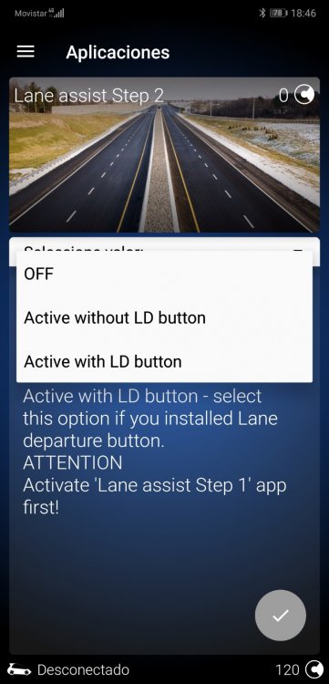

Raulpeba Publicado 3 de Octubre del 2018 Denunciar Publicado 3 de Octubre del 2018 Cual de estas opciones tenemos que activar? Creo que la que pone without pero por si las moscas. Voy a ver si lo activo hoy, me la voy a jugar aunque solo tengo 120 créditos, llevo faros led normales y reconocimiento de señales de serie a si que no se si alguno como yo lo activo y le fue bien. La mayoría de errores que veo son en los de xenón a si que no se. Si me da error o pillo créditos para borrarlo o si no lo activate cuando tenga 200 porque para el jueves que viene voy de viaje a Valencia el puente y es el primer viaje que sale el coche y no me apetece ir con errores. Responder

alagar27 Publicado 3 de Octubre del 2018 Denunciar Publicado 3 de Octubre del 2018 hace 1 hora, Raulpeba dijo: Cual de estas opciones tenemos que activar? Creo que la que pone without pero por si las moscas. Voy a ver si lo activo hoy, me la voy a jugar aunque solo tengo 120 créditos, llevo faros led normales y reconocimiento de señales de serie a si que no se si alguno como yo lo activo y le fue bien. La mayoría de errores que veo son en los de xenón a si que no se. Si me da error o pillo créditos para borrarlo o si no lo activate cuando tenga 200 porque para el jueves que viene voy de viaje a Valencia el puente y es el primer viaje que sale el coche y no me apetece ir con errores. Debes elegir la de active without ld button Responder
alagar27 Publicado 3 de Octubre del 2018 Denunciar Publicado 3 de Octubre del 2018 hace 48 minutos, Raulpeba dijo: Si compi muchas gracias, pero también lo digo por si sale algún error y quiero dejarlo igual que antes de activarlo, porque imagino que la desactivacion de los 100 créditos te lo deja igual que lo tenía antes o sea hace los pasos inversos. hace 37 minutos, Raulpeba dijo: Si si te entiendo perfectamente y esa opción está genial para desactivarlo si no te gusta por ejemplo. Pero yo digo si por un casual da error como ha pasado a algún compañero y quiero borrar la activación entera. Como dicen por si te sale error deberas usar cien creditos y luego cien oara desactivarlo y te lo dejaria igual que antes y borrando los errores ya estaría Y sino te sale error al usar esta activacion está la opción esa que comentan para desactivarlo y activarlo sin gastar creditos Responder
