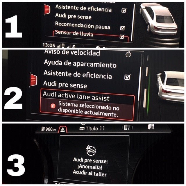

cocoleku Publicado 5 de Enero del 2019 Denunciar Publicado 5 de Enero del 2019 Para los que tenían fallo al instalar el lane assist en un sólo click, con mensaje de error de Pre Sense. (A mi también me pasaba, con mi A4b9 de antes de la famosa semana 22 de 2016, sin volante multi). Foto 1 antes de instalarlo. Foto 2 tras instalarlo con mensaje de error de lane assist. Foto 3 Mensaje de error de camara presense. Pues parece que en el foro inglés dicen desde hace 2 días que está solucionado con la nueva actualización: (Copio Textual) Jan 2, 2019 at 10:18am Active lane assist works with new app. I have activated on my A4 B9 2016 Model. Just followed the steps. After activation of step 1, i got error of pre-sense malfunction but after step 2 it was gone. Everything works fine. Read more: http://forum.obdeleven.com/thread/945/coding-turning-audi-active-assist#ixzz5bkXeZcTL Lo probaré de nuevo cuando tenga puntos.... Responder
