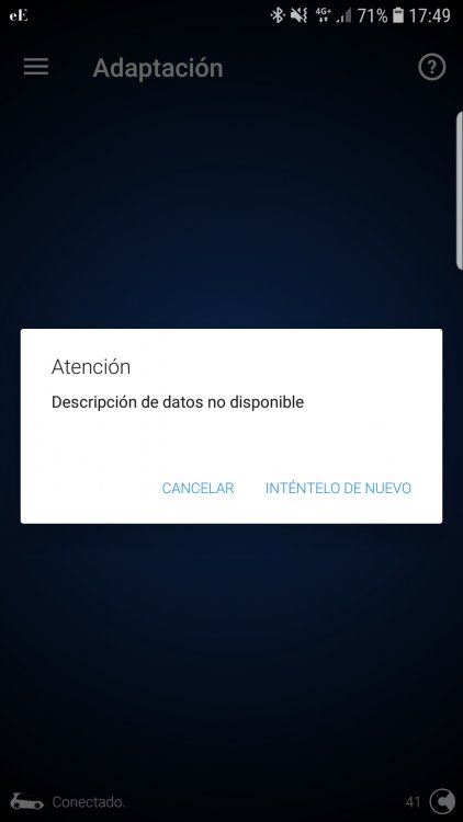

Ivandf Publicado 15 de Octubre del 2019 Denunciar Publicado 15 de Octubre del 2019 No me deja entrar en el modulo 5F ADAPTACION, me sale el siguiente mensaje Responder
Ivandf Publicado 16 de Octubre del 2019 Denunciar Publicado 16 de Octubre del 2019 En 15/10/2019 a las 17:50, Ivandf dijo: No me deja entrar en el modulo 5F ADAPTACION, me sale el siguiente mensaje Me respondo, hay que abrir el capot para que deje acceder y freno de mano puesto. Saludos Responder
