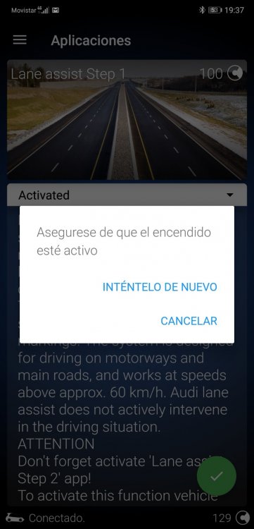

Marino84 Publicado 6 de Junio del 2020 Denunciar Publicado 6 de Junio del 2020 En 4/10/2018 a las 19:59, Raulpeba dijo: Bueno pues empieza mal la cosa, lo primero hoy me costó un montón enlazar al obd11, normalmente me enlaza bien y siempre en el garaje, probaré más tarde fuera. Después enlazo y al intentar activar el step1, no hay manera. Me dice trabajando se me enciende una vez un testigo del volante con el símbolo de admiración y seguido el mensaje de asegúrese de que el encendido este activo, y de ahí no paso. Más tarde sacaré el coche fuera a ver si es por la cobertura. Lo que si vi en el historial es que me ha cambiado un valor del modulo 44 de la dirección asistida, dado que sale en el historial y me cambio un bit. El coche no da ningún error pero si no se activa el lane assist pues deberé volver a entrar en el módulo 44 y dejar ese bit como estaba de serie. A alguien más le ocurrió esto? Me pasa exactamente lo mismo con un A4 Sline 150cv de 2017. Responder
