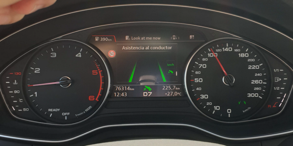

Ya he visto el video pero al parecer es distinto en los nuestros ya que en nuestro caso no sale eso en el virtual cockpit o cockpit analogico para que desaparezcan las lineas esas naranjas que en nuestro caso son grises cuando no esta en marcha aun el sistema
Eso es en analogico sale en naranja y vc en gris pero yo hacia referencia a que se puede activar y desactivar desde el mmi o cuadro de mandos sin tener que usar obd ni ponerle la palanca con el boton.

No parece importante el error. Me alegra que lo hayas sacado. Cuando se te quedaba gris todo el tiempo, habías probado a ir a más de 65km por hora? Hasta que no llega a los 65 no sé activa.
hace 9 minutos, Shadax dijo:
Lo probé y nada, tras eso active el
