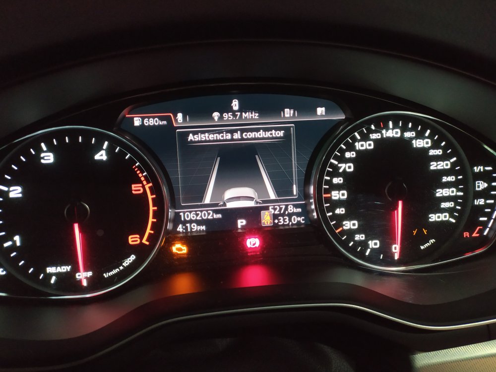

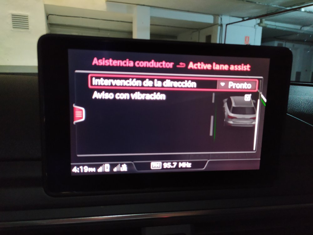

Mvi Publicado 22 de Junio del 2020 Denunciar Publicado 22 de Junio del 2020 En 15/1/2017 a las 13:59, nomtoni dijo: Adaptación del hilo de Motoro en VAG-Com para OBDEleven. Comprobado que funciona directamente y se han omitido dos programaciones que no son necesarias y lo que hacen es producir errores: Enchufar el OBD11, poner el contacto y conectarlo, cuando termine de revisar todos los módulos, no está de más quitar los módulos con errores, estos son aquellos que el número aparece en rojo, una vez quitados, vamos al lío: Módulo A5 Darle al botón: [Código de Seguridad] Entrar el código de seguridad que es 20103 Darle al botón: [Codificación y pinchar en el 0|1 para pasar a codificación binaria] Con la flecha derecha verde pasar hasta el Byte 16 y marcar el Bit 7 Una vez marcado, le damos a la V azul Módulo 17 Darle al botón: [Codificación y pinchar en el 0|1 para pasar a codificación binaria] Con la flecha derecha verde pasar hasta el Byte 4 y marcar el Bit 6 Una vez marcado, le damos a la V azul (omitimos cambiar el Byte 5 Bit 3 que da error en los espejos) (Omitimos la configuración del módulo 9 por dar error en el presense) Hola Nomtoni. He seguido paso por paso tu tutorial pero creo que algo falla. En el mmi ya me aparece el active lane assist y en el cuenta km me aparecedos líneas naranjas, pero en el panel central en el modo asistencia al conductor en ningun momento me aparece las líneas en verde ni el volante realiza ninguna vibración al pisar las líneas de la carretera( salí a autovía) , sabes que puede ser? Responder
Shadax Publicado 22 de Junio del 2020 Denunciar Publicado 22 de Junio del 2020 hace 1 hora, Mvi dijo: Hola Nomtoni. He seguido paso por paso tu tutorial pero creo que algo falla. En el mmi ya me aparece el active lane assist y en el cuenta km me aparecedos líneas naranjas, pero en el panel central en el modo asistencia al conductor en ningun momento me aparece las líneas en verde ni el volante realiza ninguna vibración al pisar las líneas de la carretera( salí a autovía) , sabes que puede ser? El sistema se activa al sobrepasar los 65Kms hora. Si no alcanzas esa velocidad, no hace nada... Supongo que sí alcanzarías esa velocidad, pero por si acaso... Responder
Mvi Publicado 22 de Junio del 2020 Denunciar Publicado 22 de Junio del 2020 hace 7 minutos, Shadax dijo: El sistema se activa al sobrepasar los 65Kms hora. Si no alcanzas esa velocidad, no hace nada... Supongo que sí alcanzarías esa velocidad, pero por si acaso... Solucionado. Busque otro tutorial y he tenido que realizar una activación en el módulo 9, en este tutorial ese paso no salía. Gracias de todos modos Responder
Shadax Publicado 22 de Junio del 2020 Denunciar Publicado 22 de Junio del 2020 hace 21 minutos, Mvi dijo: Solucionado. Busque otro tutorial y he tenido que realizar una activación en el módulo 9, en este tutorial ese paso no salía. Gracias de todos modos Es posible que vieses lo que pasé a limpio yo? ( VAGCOM Audi Lane Assist ) Responder
Mvi Publicado 22 de Junio del 2020 Denunciar Publicado 22 de Junio del 2020 Ahora, Shadax dijo: Es posible que vieses lo que pasé a limpio yo? ( VAGCOM Audi Lane Assist ) Exactamente, no me di cuenta que eras tu. Me has salvado compañero, muchísimas gracias. Y he activado también el smart beam y no me da error como a algunos les pasa, así que genial! Responder
Shadax Publicado 22 de Junio del 2020 Denunciar Publicado 22 de Junio del 2020 Me alegra mucho. Al menos ya tenemos la codificación en limpio y correcta. Responder
