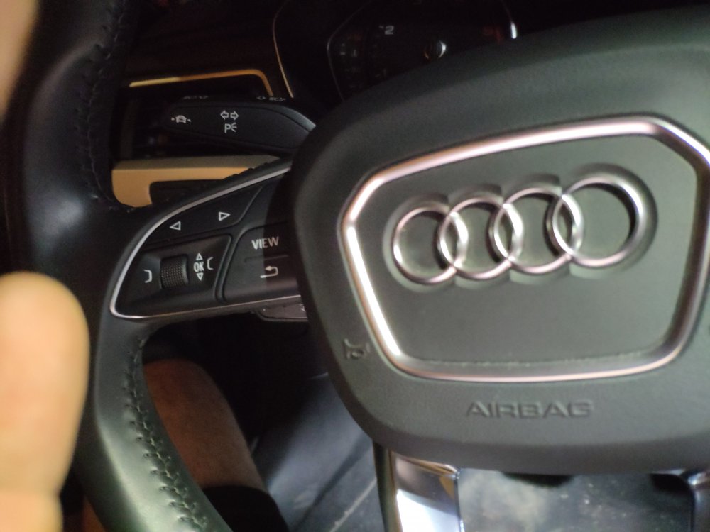

Bueno al fin solucionado.
Me toco llevar el coche a la casa oficial,media hora para calibrar la direccion para que desaparecieran los fallos.A los que os anineis a montarlo recordad de quitar el anillo central de las manetas viejas y ponerlas a las  nuevas,ya que las nuevas no tienen los ajustes hechos,asi que fallo mio y volver a desmontar no me apetecia.Ya esta todo operativo y funcionando.Al final todo  unos 290€ me e dejado,yo creo que a valodo la pena,ya que alguna vez suelo hacer viajes largos.
