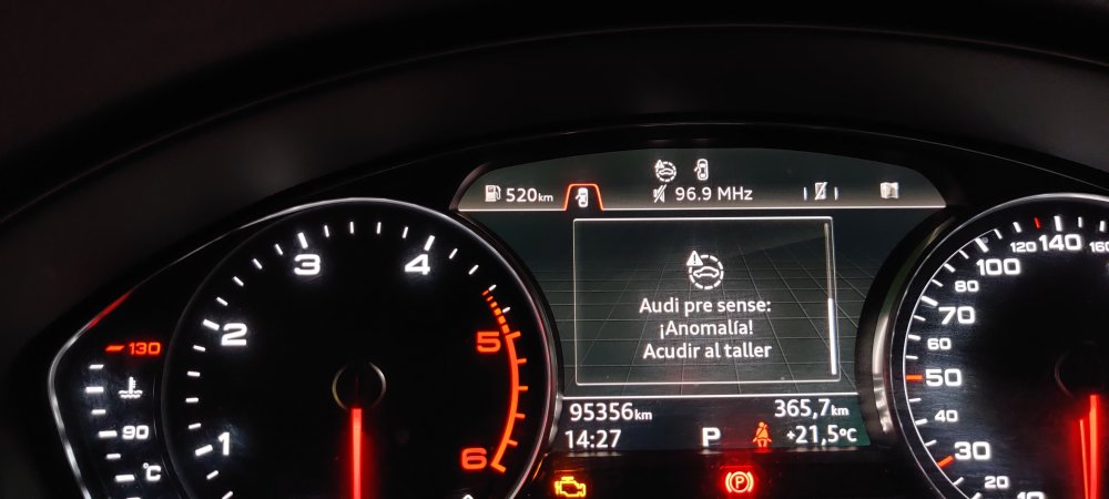

rulos9 Publicado 30 de Septiembre del 2020 Denunciar Publicado 30 de Septiembre del 2020 En 15/9/2020 a las 18:03, zanfon dijo: Conseguido!!!!!! Al final lo que hacía que me diese error el pres-sense era precisamente esta codificación de 09 Central electrics, al seleccionar el bit 0 me saltaba el error y me quedaba fijo. No lo seleccioné y seguí con todo el proceso. Cuando acabé, después reiniciar el mmi y de encender el coche, me daba error en el lane assist y en el mmi no me dejaba cambiar ninguna opción del lane. Como leí en algún post que ese error se acaba yendo, me fui a hacer un recado con el coche y cuando volví a arrancarlo se activó y desapareció el error. Por supuesto me fui a probarlo, y la verdad es que por ahora me parece una pasada. Tengo que probarlo durante más quilómetros, pero me gusta. Ya ves Shadax, esto del bit 0 en el BYTE 35 no vale para todos, bueno, por lo menos a mí me anulaba el pre-sense (aunque yo juraría que ayer también probé si activar el bit 0) Bueno, la verdad ese que no sé de qué depende que a unos le vaya y a otros no la activación de este bit, año de fabricación, versión del software de la cámara... Pero lo importante, muchísimas gracias, tu guía está genial, y gracias a ella pude activarlo. Grande Shadax!!! Expand @zanfon te pasaba que tras codificarlo, reinicias MMI, vas a las opciones del lane assist en el MMI y te aparecía en gris no seleccionable? A mi me ha pasado eso y no he podido probarlo, se quedaba en gris NO seleccionable. Dices que se activa más tarde? Responder

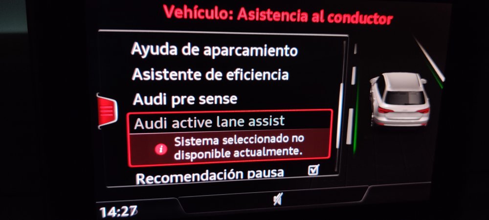

Pacman2 Publicado 12 de Octubre del 2020 Denunciar Publicado 12 de Octubre del 2020 Muy buenas. Ya lo dejo por imposible….. Llevo desde el sábado dándole vueltas a activar el line assistant, he hecho la instalación por la aplicación y después de 24 horas y hacerle unos cuanto km, sigue con Line assist sin funcionar, el Audi presense desconectado y con error en pantalla de acuda el taller . Le he desinstalado con la aplicación, 200 puntos a tomar por cul, menos mal que tenía 1000 y pico, hoy he estado un buen rato haciendo la instalación por codificación larga siguiendo las indicaciones de Shadax y tampoco, mismo error mismo resultado, acabo de subir del coche repasando paso por paso las indicaciones y todo esta bien puesto, ya lo doy por imposible. Lo he hecho con capo abierto, contacto dado, y no he hecho el pino porque no estoy para esas aventuras. Cualquier idea o sugerencia será bien recibida. Saludos Responder

Shadax Publicado 13 de Octubre del 2020 Denunciar Publicado 13 de Octubre del 2020 En 12/10/2020 a las 18:39, Pacman2 dijo: Muy buenas. Ya lo dejo por imposible….. Llevo desde el sábado dándole vueltas a activar el line assistant, he hecho la instalación por la aplicación y después de 24 horas y hacerle unos cuanto km, sigue con Line assist sin funcionar, el Audi presense desconectado y con error en pantalla de acuda el taller . Le he desinstalado con la aplicación, 200 puntos a tomar por cul, menos mal que tenía 1000 y pico, hoy he estado un buen rato haciendo la instalación por codificación larga siguiendo las indicaciones de Shadax y tampoco, mismo error mismo resultado, acabo de subir del coche repasando paso por paso las indicaciones y todo esta bien puesto, ya lo doy por imposible. Lo he hecho con capo abierto, contacto dado, y no he hecho el pino porque no estoy para esas aventuras. Cualquier idea o sugerencia será bien recibida. Saludos Expand Pacman2, ¿las indicaciones que has seguido son estas: Activación Audi Lane Assist?. Si es así, ¿Qué error te sale exactamente con el Presense?, recuerda que el el Byte 35, BIT 0 en el módulo 09 debes activarlo. A ver si podemos echarte un cable y dejártelo arreglado. Responder
Pacman2 Publicado 13 de Octubre del 2020 Denunciar Publicado 13 de Octubre del 2020 En 13/10/2020 a las 9:52, Shadax dijo: Pacman2, ¿las indicaciones que has seguido son estas: Activación Audi Lane Assist?. Si es así, ¿Qué error te sale exactamente con el Presense?, recuerda que el el Byte 35, BIT 0 en el módulo 09 debes activarlo. A ver si podemos echarte un cable y dejártelo arreglado. Expand Hola Shadax Si esas son las instrucciones que seguí y si active el byte 35 a bit0 en el modulo 9.... Ayer lo repase 3 veces y lo vi todo bien. Pero ya con la aplicación de 100 creditos ya daba el mismo fallo Responder
zanfon Publicado 13 de Octubre del 2020 Denunciar Publicado 13 de Octubre del 2020 En 15/9/2020 a las 18:03, zanfon dijo: Conseguido!!!!!! Al final lo que hacía que me diese error el pres-sense era precisamente esta codificación de 09 Central electrics, al seleccionar el bit 0 me saltaba el error y me quedaba fijo. No lo seleccioné y seguí con todo el proceso. Cuando acabé, después reiniciar el mmi y de encender el coche, me daba error en el lane assist y en el mmi no me dejaba cambiar ninguna opción del lane. Como leí en algún post que ese error se acaba yendo, me fui a hacer un recado con el coche y cuando volví a arrancarlo se activó y desapareció el error. Por supuesto me fui a probarlo, y la verdad es que por ahora me parece una pasada. Tengo que probarlo durante más quilómetros, pero me gusta. Ya ves Shadax, esto del bit 0 en el BYTE 35 no vale para todos, bueno, por lo menos a mí me anulaba el pre-sense (aunque yo juraría que ayer también probé si activar el bit 0) Bueno, la verdad ese que no sé de qué depende que a unos le vaya y a otros no la activación de este bit, año de fabricación, versión del software de la cámara... Pero lo importante, muchísimas gracias, tu guía está genial, y gracias a ella pude activarlo. Grande Shadax!!! Expand Pacman2 me auto cito, a mi el que me daba error del presense era activarel bit 0 en el BYTE 35 de 09 Central electrics. Prueba a no activárselo, y si después solo te da error del lane assist, debería de irse y funcionarte. Responder
