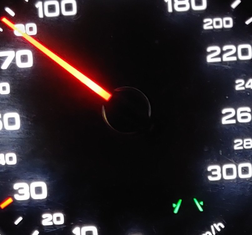

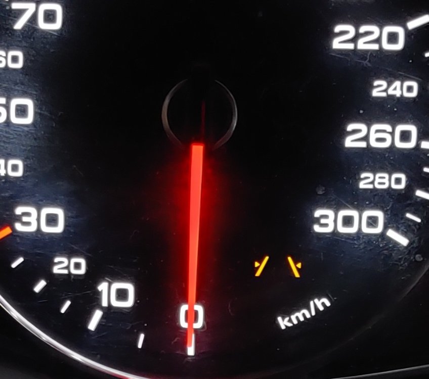

Muchas, muchas gracias Zanfon, buen apunte lo del BYTE 35 en el modulo 9, ha sido desmarcar el 0, aceptar y desaparecer todos los fallos.
Y tienes razón, el BYTE 35no es igual para todas las centraliras.
Esta es la codificación que he seguido, en rojo las que no realice y en verde la codificación realizada, espero que sea de ayuda para los futuros atreveidos a codificar manualmente.
Saludos
