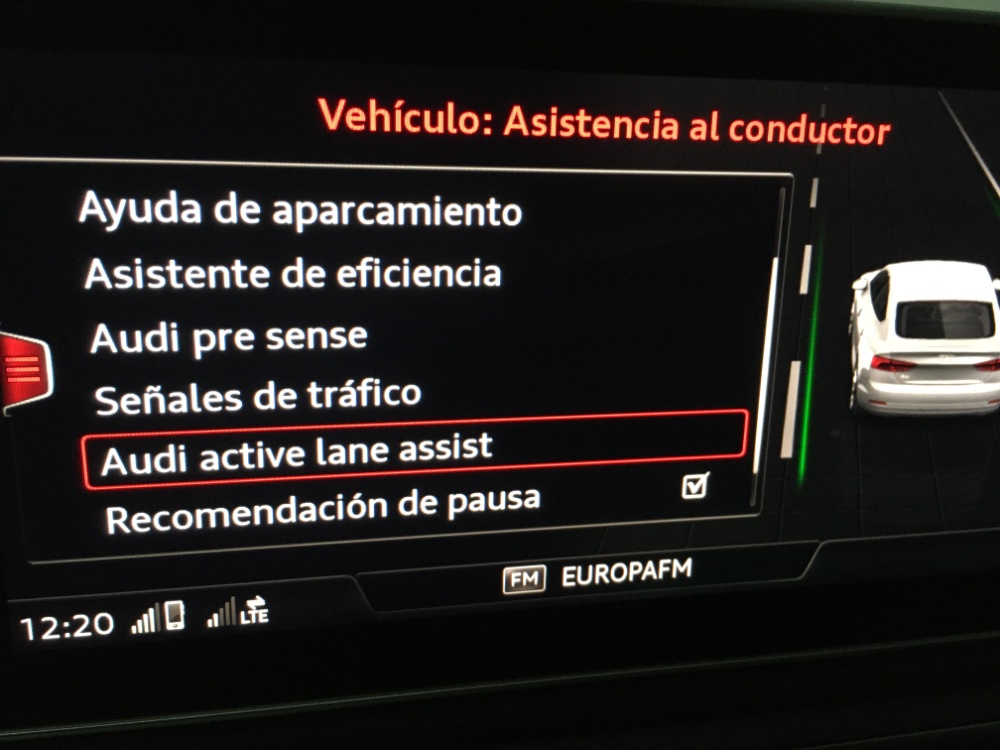

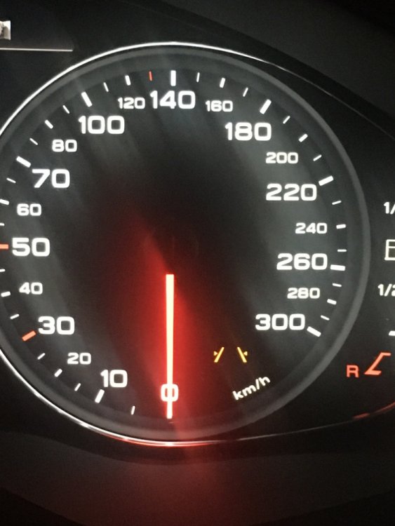

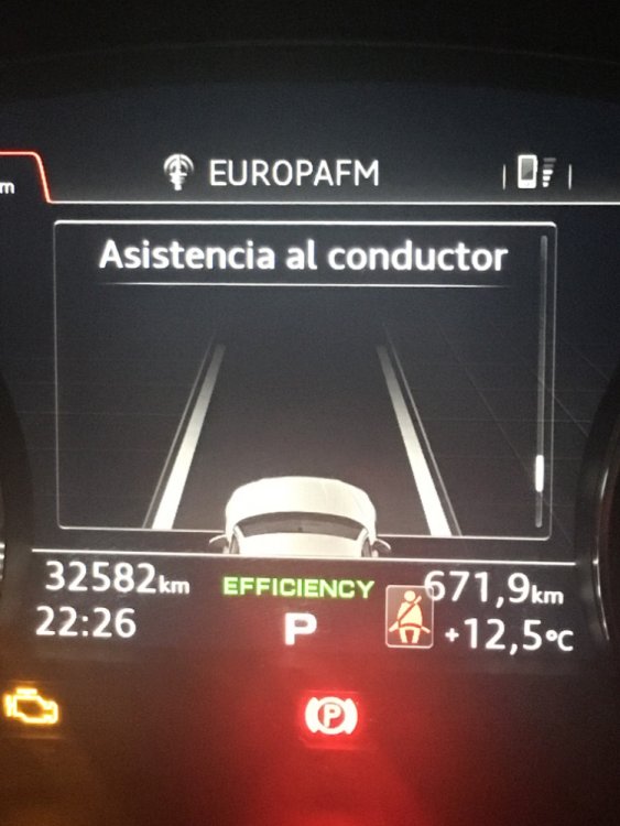

Publicado (editado)
Ya lo he hecho pero algo no ha salido bien. He tenido problemas y mis menús están en castellano por lo que creo q he hecho algo mal. Nada mas acabar cerré  y apague y al encender ya me aparecen en el cuadro 2 lineas en color naranja y en asistencia al conductor lineas a ambos lados.
Lo que no aparece es el menú en el mmi y tp se ha activado y lo he probado por autovía.
Sabéis que puede ser??

hace 10 minutos, fes87 dijo:
En el MMI tiene que aparecer, cuando me dio el error en gris. Luego bien cuando lo deje “reposar” y volvi a poner el encendido.
Tengo el smart beam y me creo que me va bien (creo porque no se si llego a saltar ya que la prueba fue en un tramo de autovia interurbano bastante iluminado)
Si estas ahora mismo liado con eso mi consejo es que lo dejes reposar unos minutos y pruebes de nuevo. Sino, repasa todos los pasos de nuevo con el OBDeleven

Hoy cuando he encendido el coche ya me aparecía en el mmi el menu del line assist sin haber hecho nada.
He salido a probarlo por carretera y no se activa.
Lo que me queda es entrar en el modulo 9 Byte 35 y activar el Bit 0
¿Alguna recomendación?
Gracias!
