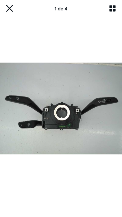

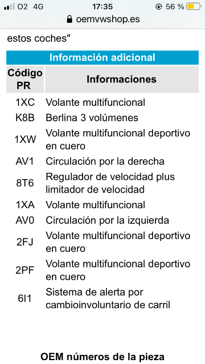

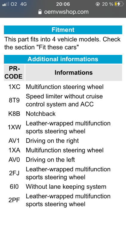

bloky Publicado 22 de Marzo del 2021 Denunciar Publicado 22 de Marzo del 2021 (editado) Hola! Compré mi a4 b9 de 2017 con limitador y voy a intentar instalar el control de velocidad y el lane assist. Me gustaría conocer los códigos PR de los conmutadores para saber cuál es compatible con el mío. He mirado en oemvwshop pero sólo he visto que aparezcan en uno. ¿Alguien sabría decirme también en qué apartado del vag com o el obdeleven se lee el código de mi conmutador actual? ¿16 steering wheel? ¿Sabéis si se puede cambiarel VIN del nuevo conmutador para grabarle el tuyo, como se hacía con la smls del a4 b7? De momento he recopilado estas referencias: 4N0907129KP TEMPOMAT Y LANE ASSIST LA MÁS NUEVA DE TODAS 4N0907129AE TEMPOMAT Y LANE ASSIST 4M0907129HG tempomat y lane assist (ref. vieja) 4M0907129MA tempomat y lane assist (ref. vieja) Un saludo y gracias! Editado 22 de Marzo del 2021 por bloky Responder
WillySonicteam Publicado 22 de Marzo del 2021 Denunciar Publicado 22 de Marzo del 2021 Yo cambie a una nueva y tengo la AE Responder
bloky Publicado 23 de Marzo del 2021 Denunciar Publicado 23 de Marzo del 2021 (editado) En 1/4/2020 a las 13:26, WillySonicteam dijo: Usada la puedes montar,pero necesitas quitar el reloj central,pero yo es una pieza que preferiria nueva. No hay que registrarse,es un almacen de recambios de coche originales puedes hacer el pedido por telefono y ir a buscarlo. Pero en los dias que corren lo veo dificil. Acabo de comprar esta usada con referencia 4M0907129MA (llevo volante multifunción). Ahora montaré el anillo del airbag de mi coche, pero, ¿a que te refieres con lo de cambiar el reloj central? Me habían dicho que si cambias el anillo del airbag el VIN aparece cambiado pero funciona igual, pero me gustaría poder dejar bien el tema del VIN con eso que dices si es posible. Editado 23 de Marzo del 2021 por bloky Responder

WillySonicteam Publicado 23 de Marzo del 2021 Denunciar Publicado 23 de Marzo del 2021 La pieza central me refiero a la del airbag,tengo entendido que si la sustituyes la tuya a la que le pones no te pide la calibracion de volante,sino te va a pedir que lo calibres.En mi caso y los que han montado nueva si o si pide calibrar y los mil errores que salen,hay que pasar por audi. Responder
bloky Publicado 23 de Marzo del 2021 Denunciar Publicado 23 de Marzo del 2021 hace 34 minutos, WillySonicteam dijo: La pieza central me refiero a la del airbag,tengo entendido que si la sustituyes la tuya a la que le pones no te pide la calibracion de volante,sino te va a pedir que lo calibres.En mi caso y los que han montado nueva si o si pide calibrar y los mil errores que salen,hay que pasar por audi. Recibido! Acabo de leer el código de la mía y es 4M0907129GT. Espero que sea compatible con la que he comprado 4M0907129MA. Ya iré contando como me va. La idea que llevo es montarla cambiando el anillo por el mío, activar el lane assist con obdeleven y después no se si mirar a ver si puedo activar el tempomat con el vag com al estilo de tutoriales antiguos o solo puedo hacerlo comprando el dispositivo de kufatec. Responder
WillySonicteam Publicado 23 de Marzo del 2021 Denunciar Publicado 23 de Marzo del 2021 No se que tema es pero mi amigo Luis comento lo de los codigos,pues es conocimiento basico para el que compres. Responder
bloky Publicado 23 de Marzo del 2021 Denunciar Publicado 23 de Marzo del 2021 hace 4 minutos, WillySonicteam dijo: No se que tema es pero mi amigo Luis comento lo de los codigos,pues es conocimiento basico para el que compres. Estos son los códigos de los dos así que creo que debería servir. A ver si hay suerte. Responder
