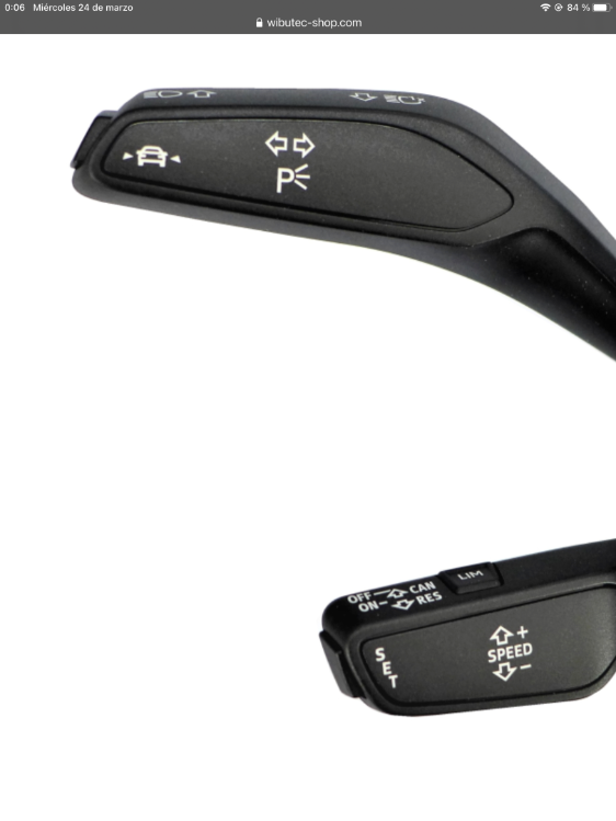

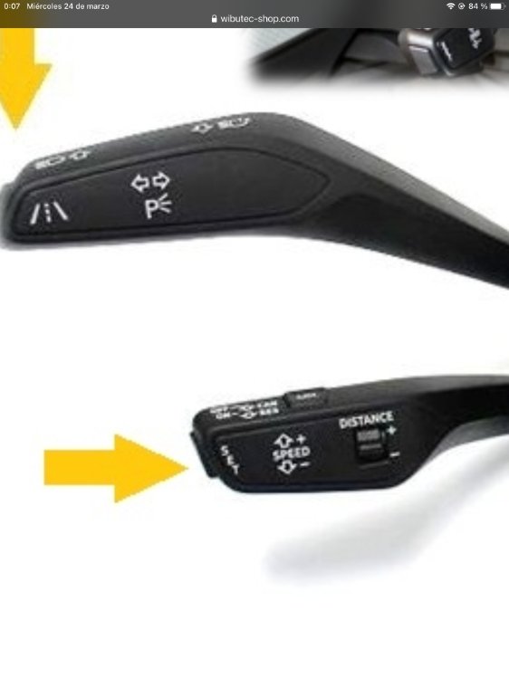

bloky Publicado 23 de Marzo del 2021 Denunciar Publicado 23 de Marzo del 2021 Me he fijado en qué la que he comprado tiene un coche con dos flechas dibujado y otras un carril como de carretera. Imagino que será por ser una modelo nuevo y otra más viejo. Responder
WillySonicteam Publicado 24 de Marzo del 2021 Denunciar Publicado 24 de Marzo del 2021 Si,te tiene que serivir,lo unico la activacion del regulador velocidad,que no se cual es su activacion Responder
bloky Publicado 24 de Marzo del 2021 Denunciar Publicado 24 de Marzo del 2021 Ese es el punto que menos claro tengo. Si puedo probar con los viejos tutoriales de vag com o directamente compro lo de kufatec que no es demasiado caro (60 euros). Responder
