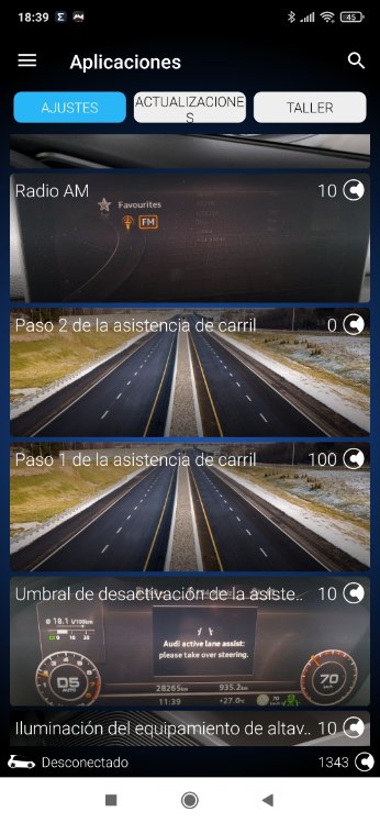

alagar27 Publicado 11 de Junio del 2021 Denunciar Publicado 11 de Junio del 2021 En 9/6/2021 a las 18:43, cuete dijo: El mío también es de 2017, en la app de OBDEleven hay una aplicación específica para activar el line assist por si no quieres codificar manualmente, yo lo hice con la aplicación y perfecto. Obviamente necesitarás el dispositivo OBDEleven y 100 créditos. algo mas de cien creditos es, almenos cientocuarenta. Responder
