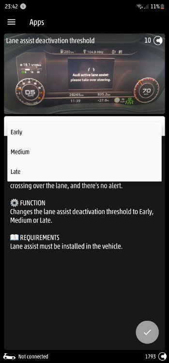

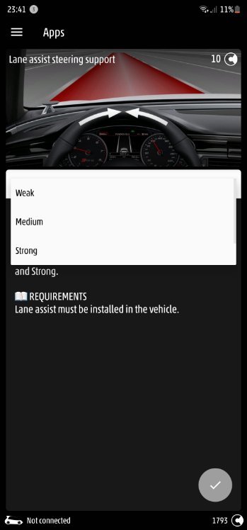

jesus_fernandez_ Publicado 24 de Septiembre del 2021 Denunciar Publicado 24 de Septiembre del 2021 Buenos días. Después de activar que es recomendable de configurar? Veo que entre las dos líneas sale el símbolo km hora? algúna cosa más que configurar con odb? En el menú del mmi poco te deja configurar. Por lo demás lo tengo en pronto y la vibración del volante no la noto nada. Gracias Responder

jesus_fernandez_ Publicado 24 de Septiembre del 2021 Denunciar Publicado 24 de Septiembre del 2021 Si ya la active y descubrí que solo vibra al obligar a pisar una línea se la carretera. Pero lo veo un poco intrusivos. Es recomendable con odb bajarlo a Intermedio? O poner tarde en el mmi? Qué surge más efecto? Cómo lo soléis llevar? Responder
Shadax Publicado 25 de Septiembre del 2021 Denunciar Publicado 25 de Septiembre del 2021 Yo lo tengo en temprano porque pongo intermitentes para todo y tengo una conducción tranquila, pero si haces una conducción más dinámica pon que intervenga tarde o te estará corrigiendo continuamente. Responder
alagar27 Publicado 25 de Septiembre del 2021 Denunciar Publicado 25 de Septiembre del 2021 (editado) hace 19 horas, jesus_fernandez_ dijo: Buenos días. Después de activar que es recomendable de configurar? Veo que entre las dos líneas sale el símbolo km hora? algúna cosa más que configurar con odb? En el menú del mmi poco te deja configurar. Por lo demás lo tengo en pronto y la vibración del volante no la noto nada. Gracias Eso de km hora no tiene que ver con lane assist. Y yo active todo lo que hay en el obd respecto a esta activacion y no lo noto intrusivo y lo llevo creo en pronto. Respecto vibraciones con obd habia algo se activaba Editado 25 de Septiembre del 2021 por alagar27 Responder
jesus_fernandez_ Publicado 25 de Septiembre del 2021 Denunciar Publicado 25 de Septiembre del 2021 Entonces la configuración la hacéis desde mmi? yo voy Buen con pronto y la vibración activa. La duda me surgió al ver que en aplicaciones del odb hay opciones para el volante y la vibración. La opción intermedio solo está en odb en el mmi no me sale. Responder
alagar27 Publicado 25 de Septiembre del 2021 Denunciar Publicado 25 de Septiembre del 2021 hace 2 horas, jesus_fernandez_ dijo: Entonces la configuración la hacéis desde mmi? yo voy Buen con pronto y la vibración activa. La duda me surgió al ver que en aplicaciones del odb hay opciones para el volante y la vibración. La opción intermedio solo está en odb en el mmi no me sale. Yo toque todo desde el obd con esas app que tu dices y luego ya toco desde mmi dependiendo como quiera actue si veo es demasiado intrusivo o no es Responder
jesus_fernandez_ Publicado 25 de Septiembre del 2021 Denunciar Publicado 25 de Septiembre del 2021 hace 10 horas, alagar27 dijo: Yo toque todo desde el obd con esas app que tu dices y luego ya toco desde mmi dependiendo como quiera actue si veo es demasiado intrusivo o no es Eso es justo lo que no entiendo, el mmi me da dos opciones pronto o tarde entiendo que es para actuar. Y la aplicación 3 para la intensidad del volante entiendo entonces? Esa es la duda. Responder
alagar27 Publicado 26 de Septiembre del 2021 Denunciar Publicado 26 de Septiembre del 2021 hace 11 horas, jesus_fernandez_ dijo: Eso es justo lo que no entiendo, el mmi me da dos opciones pronto o tarde entiendo que es para actuar. Y la aplicación 3 para la intensidad del volante entiendo entonces? Esa es la duda. pues no se, porque sera asi. Responder
Hernán Diego Publicado 29 de Septiembre del 2021 Denunciar Publicado 29 de Septiembre del 2021 A ver si sirve mi comentario Hay 2 configuraciones que no tienen nada que ver con el mmi y son 1..el tipo de vibración del volante Bajo medio fuerte 2..cuando se conecta esta ayuda Osea pronto ni bien sueltas ya corrige Medio.. Deja pasar un poco más de tiempo Tarde... Ya al limite de salirte del carril Cuanto antes se ponga más intrusivo será Cuando las vibre más sentirás como si pisaras cerruchos en el asfalto Aca cada uno a su gusto lo que no entiendo son los que ponen alto la vibración y pronto y se quejan que es intrusivo Lo ideal es probar cada combinatoria de estas 2 opciones con el obdeleven hasta encontrar en punto que a uno le siente mejor Pero repito una vez que esto está configurado no toquen nada en el mmi si no les gusta vuelven a usar obdeleven y corrijan el punto que no les gustó Yo uso late.. Osea lo más tarde posible y medium en la vibración A mi me resultó sumamente molesto que vibre mucho y me molesto bastante que ante la más mínima ya me esté manejando el auto solo Como lo puse me sirve por esos momentos de distracción que tiende a salirse y te da ese toque que rectifica Un abrazo Responder
