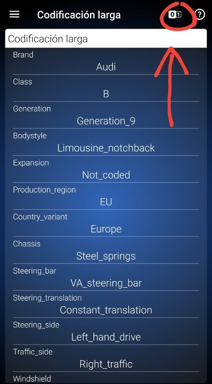

Paxisu Publicado 22 de Noviembre del 2021 Denunciar Publicado 22 de Noviembre del 2021 Perdonar... Estoy agobiado y muy perdido!!!! Socorrooooo!!!!! Nadie tiene un manual o un paso a paso con fotos para activarlo? Soy nuevo en esto y llego a meterme en el módulo A5 y luego en codificación larga y ahí me quedo. No se dónde se encuentra el bit 07 para codificar luego bite 4 y seleccionamos el 6 me suena a chino. Y en internet no encuentro nada visible y las fotos del principio del post donde supuestamente hay capturas de pantalla del paso a paso no me aparecen..... Responder
Shadax Publicado 22 de Noviembre del 2021 Denunciar Publicado 22 de Noviembre del 2021 hace 54 minutos, Paxisu dijo: Perdonar... Estoy agobiado y muy perdido!!!! Socorrooooo!!!!! Nadie tiene un manual o un paso a paso con fotos para activarlo? Soy nuevo en esto y llego a meterme en el módulo A5 y luego en codificación larga y ahí me quedo. No se dónde se encuentra el bit 07 para codificar luego bite 4 y seleccionamos el 6 me suena a chino. Y en internet no encuentro nada visible y las fotos del principio del post donde supuestamente hay capturas de pantalla del paso a paso no me aparecen..... A ver, sobretodo calma porque si te agobias mal vamos... Para poder codificar los bits tienes que darle al botón que te indico: Responder
Paxisu Publicado 22 de Noviembre del 2021 Denunciar Publicado 22 de Noviembre del 2021 Muchas gracias. Ya he tenido la ayuda de un compañero y lo tengo en marcha ya!!!! Responder
