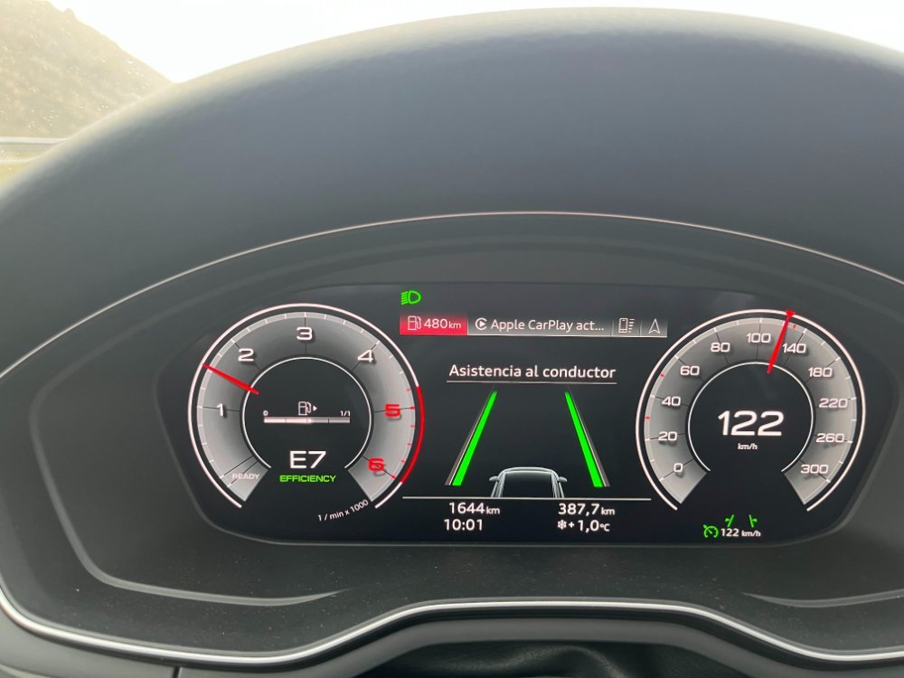

edu7779 Publicado 30 de Enero del 2022 Denunciar Publicado 30 de Enero del 2022 Hola Me acaban de entregar esta semana mi segundo A4 de empresa, no tiene ni reconocimiento de señales, ni smart beam ni lane assist, supongo que es un b9.5 porque tengo la pantalla táctil y ya no tengo la ruleta para manejar el multimedia. Era un unidad de exposición del concesionario donde los suele comprar mi empresa. Tengo los créditos para usar la aplicación y activar el lane assist (vital para mi) pero al enchufar el obd si le digo que es un modelo 2022 no me sale la aplicación. A alguien más le ha pasado? Sé que se puede activar a mano siguiendo el pedazo de manual que se han currado los compañeros del foro (mil gracias ) pero entre mi torpeza natural y el miedo a cargarme algo prefiero usar la aplicación para evitar problemas. En el anterior A4 active el segundo móvil, lo de las agujas, número de toques del intermitente y alguna cosa más, pero eran cosas menores comparadas con esto. Si esto ya está contestado pido disculpas, voy por la página 30 de este hilo más o menos y no he visto nada, pregunto porque esta semana le caerán sus primeros 2 o 3000 kms y me gustaría llevarlo activo ya. Muchas gracias a todos. Un saludo Responder

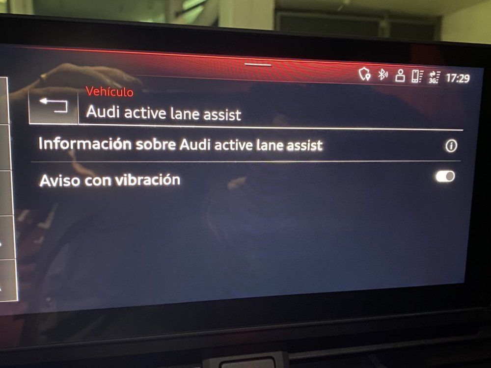

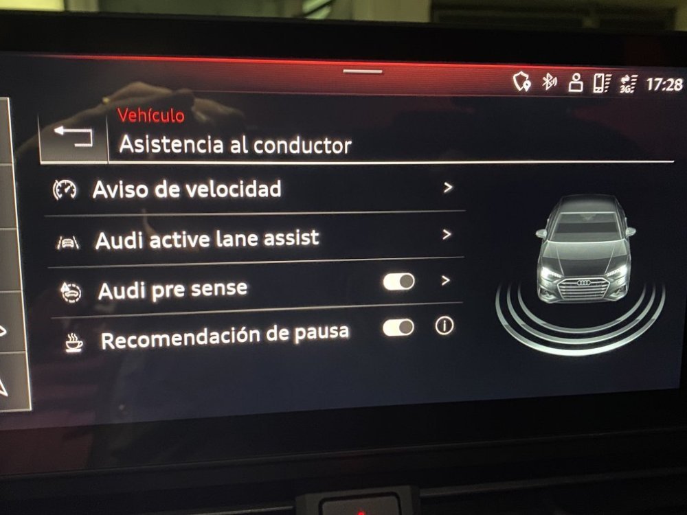

Motoro Publicado 2 de Febrero del 2022 Denunciar Publicado 2 de Febrero del 2022 (editado) Buenas a todos, Me represento, soy Motoro y llevo en el foro desde hace bastantes años pero hace mucho que no me conectaba. El tema es que hace una semana que me han cambiado el A4 que tenía por el modelo nuevo y como no, he empezado a activar "casi" todo lo que se puede. Yo hice el tutorial que aparece para VAGCOM y que después habéis reutilizado para OBD11, pero he sufrido de lo lindo para activar el Lane Assist en el mío, porque han cambiado algunos nombres de la configuraciones y como os leía sin conectar mi usuario no tenía disponible el PDF de @Vicmagg y pensaba que se había perdido el link, por lo que me he lanzado a la aventura pero finalmente lo he activado bien (después he comprobado que los nombres respecto al PDF y mi coche también son diferentes. Bueno sólo una duda, a mi en el MMI me aparece activar la vibración o desactivarla, pero nada más, os pongo dos fotos: A vosotros os aparecen más opciones? Bueno, ya postearé más ahora porque he comprado chuches en Aliexpress para hacerle algún brico y también para ayudar en lo que pueda. Saludos!! Editado 2 de Febrero del 2022 por Motoro Responder
Vicmagg Publicado 2 de Febrero del 2022 Denunciar Publicado 2 de Febrero del 2022 (editado) hace 2 horas, Motoro dijo: Buenas a todos, Me represento, soy Motoro y llevo en el foro desde hace bastantes años pero hace mucho que no me conectaba. El tema es que hace una semana que me han cambiado el A4 que tenía por el modelo nuevo y como no, he empezado a activar "casi" todo lo que se puede. Yo hice el tutorial que aparece para VAGCOM y que después habéis reutilizado para OBD11, pero he sufrido de lo lindo para activar el Lane Assist en el mío, porque han cambiado algunos nombres de la configuraciones y como os leía sin conectar mi usuario no tenía disponible el PDF de @Vicmagg y pensaba que se había perdido el link, por lo que me he lanzado a la aventura pero finalmente lo he activado bien (después he comprobado que los nombres respecto al PDF y mi coche también son diferentes. Bueno sólo una duda, a mi en el MMI me aparece activar la vibración o desactivarla, pero nada más, os pongo dos fotos: A vosotros os aparecen más opciones? Bueno, ya postearé más ahora porque he comprado chuches en Aliexpress para hacerle algún brico y también para ayudar en lo que pueda. Saludos!! Hola @Motoro, pues a parte de la vibración, sino recuerdo mal, me aparece cuándo quiero que actúe el volante para corregir la trayectoria, se elige entre “pronto, medio o tarde”. Mañana sino se me olvida lo miro Editado 2 de Febrero del 2022 por Vicmagg Responder
edu7779 Publicado 2 de Febrero del 2022 Denunciar Publicado 2 de Febrero del 2022 hace 2 horas, Motoro dijo: Buenas a todos, Me represento, soy Motoro y llevo en el foro desde hace bastantes años pero hace mucho que no me conectaba. El tema es que hace una semana que me han cambiado el A4 que tenía por el modelo nuevo y como no, he empezado a activar "casi" todo lo que se puede. Yo hice el tutorial que aparece para VAGCOM y que después habéis reutilizado para OBD11, pero he sufrido de lo lindo para activar el Lane Assist en el mío, porque han cambiado algunos nombres de la configuraciones y como os leía sin conectar mi usuario no tenía disponible el PDF de @Vicmagg y pensaba que se había perdido el link, por lo que me he lanzado a la aventura pero finalmente lo he activado bien (después he comprobado que los nombres respecto al PDF y mi coche también son diferentes. Bueno sólo una duda, a mi en el MMI me aparece activar la vibración o desactivarla, pero nada más, os pongo dos fotos: A vosotros os aparecen más opciones? Bueno, ya postearé más ahora porque he comprado chuches en Aliexpress para hacerle algún brico y también para ayudar en lo que pueda. Saludos!! A mi me sale igual Responder

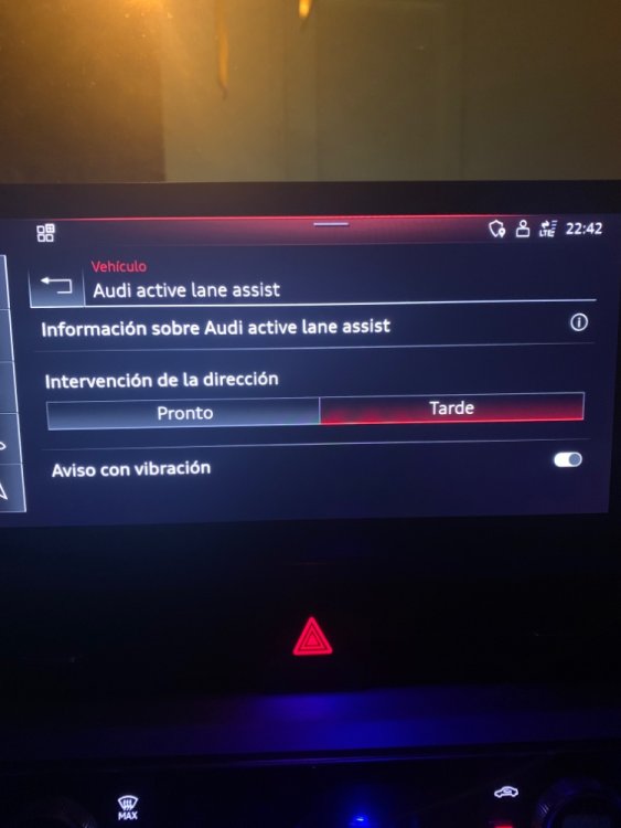

Shadax Publicado 3 de Febrero del 2022 Denunciar Publicado 3 de Febrero del 2022 A mí me sale el tema de la vibración y el margen de intervención. Responder
Vicmagg Publicado 3 de Febrero del 2022 Denunciar Publicado 3 de Febrero del 2022 Pues si, aquí está, me sonaba que había algo así Responder
Motoro Publicado 4 de Febrero del 2022 Denunciar Publicado 4 de Febrero del 2022 hace 12 horas, Vicmagg dijo: Pues si, aquí está, me sonaba que había algo así Gracias a los tres por responder. Esto ya es un caso para Iker Jiménez, mismo coche, mismo MMI y menús diferentes mmmmm. Voy a revisar tu PDF, porque como ya dije, al no entrar con mi usuario no me salía disponible para descargar, por lo que pensaba que ya no estaba disponible y lo activé "a mi manera". A ver si hay algo diferente, os comento. Gracias de nuevo. Responder
Shadax Publicado 4 de Febrero del 2022 Denunciar Publicado 4 de Febrero del 2022 (editado) Revisa la codificación del primer post; que entiendo que es de donde se ha generado el PDF. Nomtoni modificó el primer post a petición mía cuando "reconstruí" las codificaciones agregando detalles que obtuve del foro inglés y americano. Editado 4 de Febrero del 2022 por Shadax Responder
Vicmagg Publicado 4 de Febrero del 2022 Denunciar Publicado 4 de Febrero del 2022 hace 17 minutos, Motoro dijo: Gracias a los tres por responder. Esto ya es un caso para Iker Jiménez, mismo coche, mismo MMI y menús diferentes mmmmm. Voy a revisar tu PDF, porque como ya dije, al no entrar con mi usuario no me salía disponible para descargar, por lo que pensaba que ya no estaba disponible y lo activé "a mi manera". A ver si hay algo diferente, os comento. Gracias de nuevo. Se me ocurre, por ir descartando cosas, que mi coche fue de las primeras unidades del B9.5 en fabricarse, por si con El Paso de los meses han ido toqueteando las centralitas Responder
