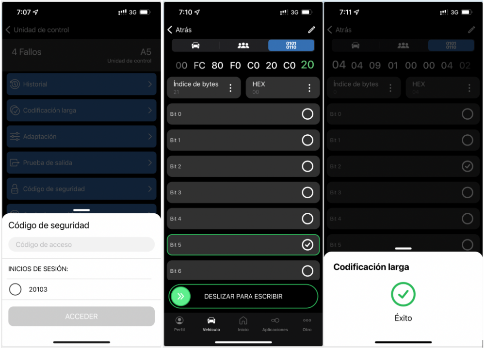

AIonso Publicado 14 de Septiembre del 2022 Denunciar Publicado 14 de Septiembre del 2022 Lo estaba comentando en otro hilo y me he dado cuenta que es aquí donde más aplica. Copio y pego y me decir por favor como puedo ayudar. Saludos! Bueno, pues Lane Assist activado y probado sin problemas en otro B9.5 siguiendo las notas de la primera página y el manual pdf colgado en otra página del hilo pero hay pasos o pantallas que cambian ligeramente, supongo que será por la nueva versión de la APP, y quizás convendría retocar el procedimiento porque puede llevar a error. Además en mi caso sin haber hecho ninguna codificación antes por OBD, había dos pasos en los que la opción a marcar era la que ya tenía puesta, es decir, no tuve que cambiar nada… He ido sacando capturas de todo, como estaba antes, como lo he ido dejando, los temas del código de seguridad, etc. Utilizó iPhone 13. No se si influirá algo en la APP respecto a Android. Si queréis podría compartir pantallas y mi experiencia, pero no se como podría ser mejor, si se puede subir todas las pantallas en un post, si mejor subo un word para que cojáis las pantallas si quisierais actualizar el hilo, bueno, decidme si puedo ayudar y yo encantado. Comento tb sobre mi experiencia ya que lo he probado para ver hasta donde llegaba el Asistente. De entrada, decir que me parece acojonante lo bien que funciona y súper útil. Era un tema que ya quería hace dos años cuando pille el coche pero conseguí uno muy bueno con un precio excelente de stock y no lo llevaba así que lo dejé pasar…pero estaba esperando el momento con ganas y lo digo porque yo estaba predispuesto a que me gustara o sirviese ósea que el tema del intrusismo que a algunos les molesta en mi caso creo que es algo que buscaba, porque aunque alguna vez he parado a descansar y echar una cabezadita, otras veces no y he terminado conduciendo con el sopor de una comida, de noche con un poco de sueño, o en algún momento con cansancio o simplemente con niños detrás que en cualquier momento te distraen, al margen de móviles música etc. Bueno, para tener margen de maniobra dejé las tres opciones en medio y creo que las voy a subir al máximo porque no me ha parecido intrusivo, quizás Medio sea lo correcto, me ha gustado pero probaré al máximo y si lo veo excesivo ya vuelvo a Medio. Y lo que os decía, lo he probado de forma intensa para ver qué era capaz y me ha sorprendido mucho para bien, pensaba que solo servía para corregir la dirección en curvas menores pero lo he probado en algunas curvas de la M30 que se cierran un poco a 90km/h y las tomaba el coche sólo. Me interesaba probar eso pero también saber cómo me avisaba en caso de somnolencia etc. y lo he llevado a ratos sin las manos en el volante para ver si me avisaba, os comento experiencia: Si lo llevaba en línea recta al poco me salía un aviso amarillo en el Cockpit indicando Controla el volante seguido de un pitido. Si seguía sin cogerlo al cabo de un rato mensaje en rojo Controla el volante y pitidos continuos hasta que lo cogía. Muy útil. Si lo llevaba sin agarrar en curva relativamente cerrada directamente mensaje en rojo Controla el volante y pitidos continuos, es decir, se salta con razón el aviso amarillo porque la situación puede ser crítica. Decir tb que una vez no siendo una curva muy cerrada tuve la sensación de que en un momento dejó de corregir la dirección y se iba hacia el arcén, lo corregí rápido por lo que no sé si se hubiera enderezado finalmente sólo pero evidentemente hay que pensar que es una asistencia, no conducción autónoma, aunque ya digo que me ha sorprendido mucho para bien. En fin, mil gracias a todos por las indicaciones, pruebas, orientación a hacerlo por codificación manual, motivación para intentarlo, en fin, muy agradecido a esta comunidad de foreros. Saludos!! Responder

AIonso Publicado 16 de Septiembre del 2022 Denunciar Publicado 16 de Septiembre del 2022 Pues como decía, en mi caso, yo diría que lo más relevante en cuanto a no coincidencia exacta con el primer post y pdf colgados sería: - En la parte de Adaptaciones, módulo A5 Driver assistance, la segunda indicación "Último ajuste" y la tercera indicación "Selección por menu" eran las opciones marcadas por defecto. Esto siempre genera dudas de si lo estoy haciendo bien, si estoy en el módulo correcto, si he marcado todo lo anterior bien, etc. Habría que indicar en el manual que puede darse este caso. - No hay botón Exit ni Do it, sólo el botón "Deslizar para escribir" como se ve en la foto de abajo. Última versión de OBD Eleven en iPhone. - Tampoco hay que pulsar ni aparece Codificar 07 Long Conding Helper - Metí el código de seguridad cada vez que accedí a ún módulo, creo que 6 veces en total. Casi siempre era simplemente marcar el código 20103 que ya aparecía en la APP. Ojo, porque en un par de ocasiones aparecían más de uno y algunos muy parecidos a éste. Os dejo la pantalla debajo. Es marcarlo y pulsar Acceder. - El manual, tal y como está redactado, parece que Adaptaciones es una sección aparte como Unidades de Control y NO, es meterse en cada módulo y en vez de "Codificación larga", pulsar Adaptación. Esto me generó confusión porque esperaba encontrar una sección Adaptaciones y dentro todos los módulos... - Comentar que no realicé el escaneo inicial de revisión de módulos y errores .... porque tampoco tenía muy claro como resolver lo que apareciese. Había leído algo sobre aceptarlos o borrarlos sin más pero para eso pensé que mejor me lo saltaba, y lo que sí hice fue cada vez que entraba en un módulo hacer una captura de los errores que daba (que ya leí que serían probablemente por estar sólo con la batería del coche) pero bueno, por si acaso luego me salía algún error nuevo, saber cuáles había antes y cuál salió por lo que yo pudiera haber hecho. Bueno, lo dicho, una vez activado Lane Assist, Smart Beam e Intermitentes me guardaré estas pantallas y el proceso en un pdf por si tengo que volver sobre ello por si alguna vez tuvieran que resetear la centralita en el taller o lo que fuera o por si un amigo lo necesitara en un futuro, quien sabe. Si queréis las pantallas o el pdf, me decis. Mil gracias a todoss! Responder
