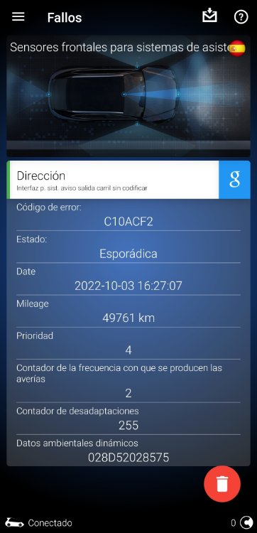

Hola de nuevo:
Consulta a ver si tenéis idea. Este fallo que os adjunto, será provocado por haberme saltado la codificación del BYTE 35 porque daba problema con el Pre Sense?
Saludos.
hace 1 hora, Shadax dijo:
Ese módulo suele tener algún fallo debido, sobre todo, al tema del Audi Lane Assist y la cámara. Veo que es de tipo esporádico ¿Si lo eliminas te vuelve a aparecer?
No he probado a borrarlo hasta ver lo que comentabais. Lo haré y veremos.
Saludos y gracias.
