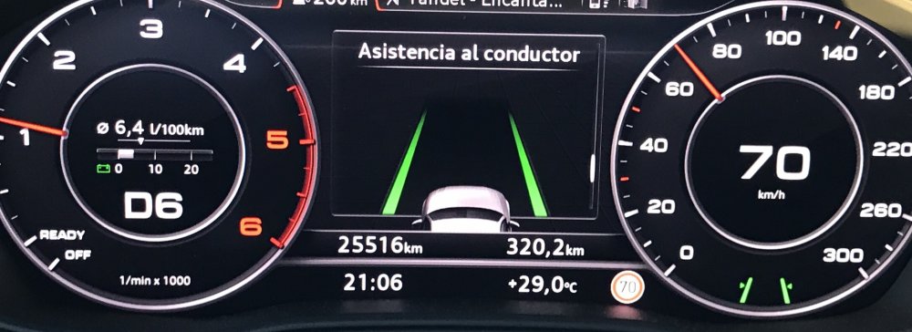

Vicmagg Publicado 16 de Febrero del 2023 Denunciar Publicado 16 de Febrero del 2023 hace 17 horas, Kerchak dijo: Muchas gracias @alagar27, tu rapida contestacion me ha ayudado mucho; la verdad que haya vuelto todo es un alivio, porque de primeras acojona bastante, tenia todo muy bien apuntado asi que sabia que podia volver para atras pero aun asi...., a los demas tb os sale el fallo que comento? @Vicmagg u otros con el b9.5 (MY 2020) tb os sale? Por cierto a mi las lineas si me salen pero el cochecito entre ellas no y ademas son lineas continuas, no discontinuas como en la imagen que has puesto . Gracias a todos A mi, desde que lo activé, no me ha salido ningún fallo. Lo de las líneas y el cochecito lo pregunté por curiosidad, me salen las dos lineas continuas también. Mi mujer lo tiene de serie en su coche y le aparece como en la foto que puse. Responder
Kerchak Publicado 16 de Febrero del 2023 Denunciar Publicado 16 de Febrero del 2023 hace 3 horas, Vicmagg dijo: A mi, desde que lo activé, no me ha salido ningún fallo. Lo de las líneas y el cochecito lo pregunté por curiosidad, me salen las dos lineas continuas también. Mi mujer lo tiene de serie en su coche y le aparece como en la foto que puse. Pues yo tengo el mismo coche, con lo que no debería salirme ese fallo…, seguiré investigando y si no se quita pues probaré a dejarlo sin el lane assist a ver qué pasa. Gracias Responder
