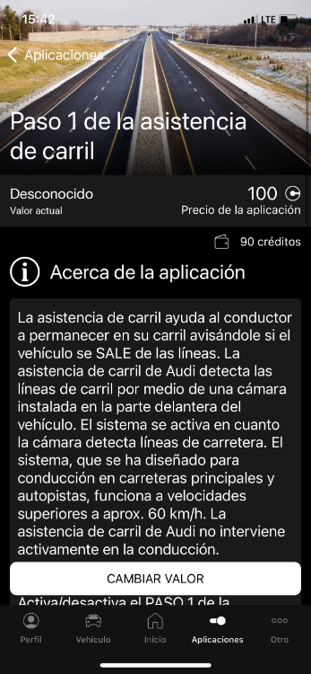

Javielx Publicado 22 de Diciembre del 2023 Denunciar Publicado 22 de Diciembre del 2023 Pues me decidí a comprar el aparatito obdeleven, pero el normal, el que funciona con creditos. Y esta mañana me pongo a conectarlo y pruebo para activar el lane assit, y me he gastado 100 creditos, y no hay manera de que me funcione… alguien sabe si hay que hacer algún paso previo? Porque en la pantalla del MMII si que me aparece como que se ha activado, pero luego no salen las rayitas que deberían de salir en el cuadro, os dejo foto para haber si alguien me puede echar una mano. Gracias Responder

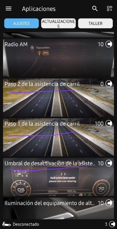

alagar27 Publicado 22 de Diciembre del 2023 Denunciar Publicado 22 de Diciembre del 2023 hace 38 minutos, Javielx dijo: Pues me decidí a comprar el aparatito obdeleven, pero el normal, el que funciona con creditos. Y esta mañana me pongo a conectarlo y pruebo para activar el lane assit, y me he gastado 100 creditos, y no hay manera de que me funcione… alguien sabe si hay que hacer algún paso previo? Porque en la pantalla del MMII si que me aparece como que se ha activado, pero luego no salen las rayitas que deberían de salir en el cuadro, os dejo foto para haber si alguien me puede echar una mano. Gracias Hay que activar varias cosas para activar lane assist. Hay almenos cuatro activaciones con creditos. Responder
alagar27 Publicado 22 de Diciembre del 2023 Denunciar Publicado 22 de Diciembre del 2023 hace 4 minutos, alagar27 dijo: Hay que activar varias cosas para activar lane assist. Hay almenos cuatro activaciones con creditos. Responder
Javielx Publicado 22 de Diciembre del 2023 Denunciar Publicado 22 de Diciembre del 2023 Yo he puesto el paso 1 que es la de 100 creditos, y de hay no me deja pasar. Responder
Javielx Publicado 22 de Diciembre del 2023 Denunciar Publicado 22 de Diciembre del 2023 Y donde pone valor actual, que debería de poner como activo o activado… me pone desconocido, entonces ya no me deja pasar al paso 2. Responder
alagar27 Publicado 22 de Diciembre del 2023 Denunciar Publicado 22 de Diciembre del 2023 hace 2 horas, Javielx dijo: Y donde pone valor actual, que debería de poner como activo o activado… me pone desconocido, entonces ya no me deja pasar al paso 2. Que raro. Reclama a obdeleven entonces y devuelva los creditos. Comentales tu problema mejor Responder
