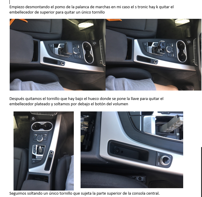

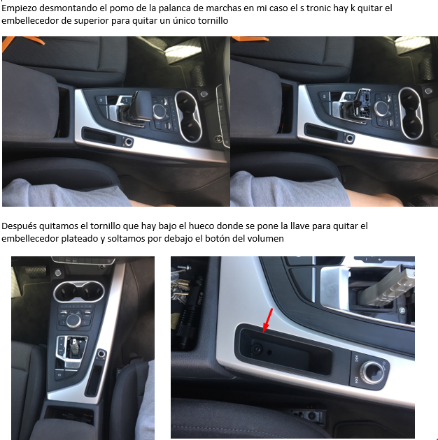

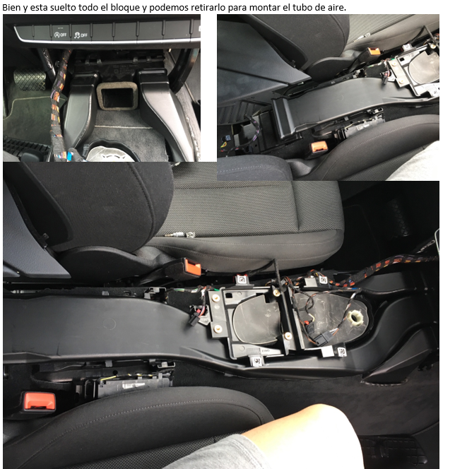

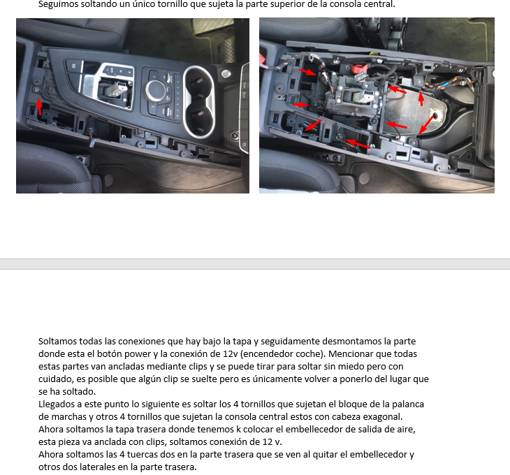

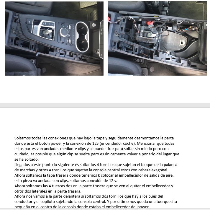

Ajpereca Publicado 5 de Septiembre del 2017 Denunciar Publicado 5 de Septiembre del 2017 Tutorial con imagenes. En 21/8/2017 a las 15:32, Naya dijo: Ole tú!! agredeceremos un tutorial con fotos para iluminarnos ? Donde has comprado los accesorios? Responder

Ajpereca Publicado 5 de Septiembre del 2017 Denunciar Publicado 5 de Septiembre del 2017 En 11/8/2017 a las 19:50, alagar27 dijo: Cuando puedas ya nos haras ese tutorial con fotos. Buen brico. estas imagenes indican donde estan los tornillos principales. faltan las tuercas traseras dos laterales y otras dos bajo el embellecedor trasero que hay que quitar y poner el de salidas de aire.y en la parte delantera dos tornillos a la altura de los pies a ambos lado (conductor y acompañante). Responder
jujoba Publicado 5 de Septiembre del 2017 Denunciar Publicado 5 de Septiembre del 2017 jod**rrr!!! que pasada!!...Ahora si se vé bien y ha quedado bastante claro como has hecho la instalación!!. Muy buena currada Ajpereca...si señor!!. A mi me gustaría hacerlo, aunque tengo que reconocer que me da miedo!!!. Por cierto!!, ¿Cuál fue el problema por el que no te salía aire cuando lo conectaste por primera vez?...algo reseñable?? Saludos, gracias y enhorabuena por la currada!!. Responder

Ajpereca Publicado 5 de Septiembre del 2017 Denunciar Publicado 5 de Septiembre del 2017 Gracias, me alegro k os sirva de ayuda. Mañana pondre unas fotos donde se vean los otros pasos. Respecto al problema del aire es que no le entra aire asi que he pensado cogerlo de los pies del pasajero y hacer k entre al tubo pero eso lo hare en otro brico. Es verda que da miedo quitar la consola central pero os animo por k en realidad no tiene mucha complicacion siendo pacientes y sabiendo despues volver sobre tus pasos conectando todo lo desconectado y que no nos sobren tornillos jajajja. Responder
